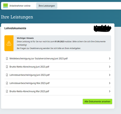

Noch eine Frage: Ich habe im Kopf, dass DATEV eine Meldung im ANO anzeigt, wenn der Account durch die Automatik nach 3M deaktiviert wird und man alle Daten sichern soll. Kann man die mal optisch sehen? Im DHC habe ich keinen Screenshot gefunden, wie das aussieht.
Ich habe jetzt den Fall, dass jemand zum 30.06 ausgetreten ist; aber im ANO Cockpit stehen nach wie vor die 2 grünen Haken? Warum steht ein einem anderem Mitarbeiter die Uhr 🕑 mit einem Austrittsdatum 30.04? Alle 3 Haken für die Automatiken sind aktiviert.
Und noch eine Frage: Kann man sich eine Liste über alle Mandate anzeigen lassen, wo ein Austrittsdatum erfasst ist aber doch noch die 2 grünen Haken bestehen? Dann würde ich einmal all diese ANO Accounts deaktivieren und damit Kohle einsparen. Müsste man ja schnell mit einem Excel Export machen können; Filter drüber setzen und mit simplen Formeln den monatlichen Preis ausrechnen und aufs Jahr hochrechnen.
Schau mal, ich habe gerade den Arbeitgeber gewechselt. Bei meinem alten AG hatten wir die Automatik drin. In ANO sieht das so aus:
lena_k
Nachricht 349 von 400
781 Mal angesehen
Das, was mich daran jedoch stört ist, dass der AN keine E-Mail bekommt. Ich bekomme jeden Monat immer schön die Mail, dass mein Arbeitgeber eine neue Brutto-/Nettoabrechnung zur Verfügung gestellt hat.
Dass ich jedoch demnächst deaktiviert werde, hier bekomme ich keine E-Mail.
Bei mir als Abrechnerin geht das ja noch. Aber wenn ich an viele meiner Haubentaucher Arbeitnehmer denke...

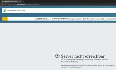

Ist mein Internet kaputt oder noch wer betroffen? Wir haben noch keine 21 Uhr.
Just gestern erreicht mich eine E-Mail: ANO kaputt und der AN zieht sogar ins Ausland und würde sich gerne zeitnah wieder einloggen, weil man auch nicht weiß, ob das mit dem Nachsendeauftrag so alles klappt.
Jetzt wollte ich den AN gerade anrufen, um das zu klären. Danke auch DATEV. Ich hasse DATEV - zuverlässig wie nichts anderes. Toll gemacht! 😡💣

Kam bei mir jetzt erst, nachdem ich nochmal nach deinem Post auf den Tab geklickt habe. Gut. Also Knick ins Ohr machen und dem AN später helfen, wenn das RZ nicht jetzt ganz den Geist aufgibt.
