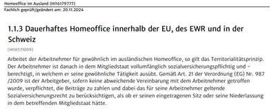

Ich hab mal gelernt, Territorialprinzip heißt, dass dort abzuführen ist, wo die Arbeitsleistung erbracht wird. Hat ja nicht zwangsweise was mit dem Sitz zu tun.
Passenderweise sagt das sogar Wikipedia (dem ich nicht alles glaube)
Das Territorialitätsprinzip (auch Territorialprinzip genannt) betrifft die Rechtsanwendung und beschäftigt sich hierbei mit der Frage, welches Recht auf welche Personen wann und an welchem Ort anwendbar ist. Generell sagt das Territorialitätsprinzip, dass alle Personen der Hoheitsgewalt, insbesondere den Gesetzen des Staates unterworfen sind, auf dessen Territorium sie sich jeweils befinden. Das Territorialitätsprinzip kann auch bestimmen, welche politische Regel an einem Ort angewandt wird, so zum Beispiel in der Sprachpolitik.
