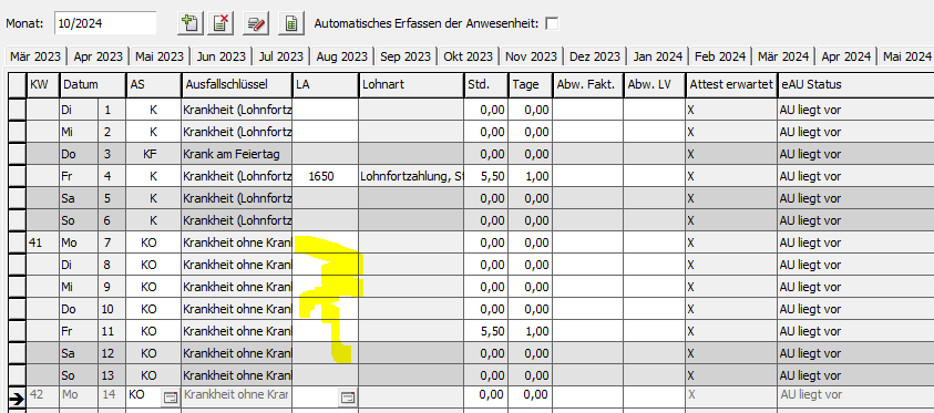

gibt es in Lohn und Gehalt für Minijobbern ein Lohnart einzutragen, wenn diese Krankheit ohne Krankengeld haben?

KO ist es da
VM

vielen Dank. Muss in der Lohnart dann auch noch etwas eingetragen werden? Bei Krankheit = K + 1650
Bei KO = ?

nein da es dann ja keine Auszahlung gibt.
VM
