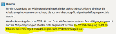

Meiner Ansicht nach steckt die Lösung in folgendem Hinweis:
Es ist in unserem Fall in den betreffenden beiden Monaten ja nicht so, dass das Fremdentgelt fehlt. Ich habe es ja, nur es ist eben 0,00 EUR. Zusammengerechnet liegen die beiden Entgelte unterhalb von 2.000 EUR und die günstigere Verbeitragung müsste greifen.
Wenn ich testweise 0,01 EUR in diesem Monaten eintrage, funktioniert es. Fehlermeldung ist weg und der Midijob-Vorteil wird gerechnet.
