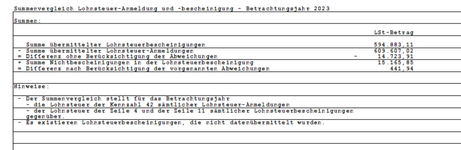

Hier der Hinweis aus der Auswertung 448 von 12/23:
Kann jemand damit etwas anfangen. Ich lese heraus, dass anscheinend Lohnsteuerbescheinigungen nicht übermittelt wurden, aber wie ist die Aufstellung oben zu verstehen?
Wurde die Summe von 15.165,85€ nicht übermittelt und es bleibt aber dennoch eine Differenz von 441,94€?
Ich kann nicht mehr recht denken heute ;).
Wo kann ich sehen, welche Bescheinigungen nicht übermittelt wurden?
Siehe Hinweis weiter oben - Auswertung Nr. 20

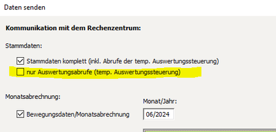

Und nicht wundern wird in Auswertungen unter Auswertung 19 angezeigt und nicht unter der Auswertung 20. Erkennen kann man die Nichtübermittlung das oben die Übermittlung durchgestrichen wurde:

🤗 Uih vielen Dank, ich habe nämlich keine Auswertung 20 und das mit den Kreuzen ist mir echt nicht aufgefallen, obwohl ich das ständig anschaue.....jetzt bin ich erleuchtet, so ergibt sich auch meine Differenzsumme!
