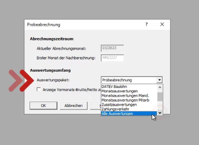

Ich erlaube mir einfach mal das Dokument zu nennen:
Probeabrechnung durchführen
Dort finden Sie dann auch die Verlinkung zur Einrichtung eines Probeabrechnungsauswertungspaket.

Ich glaube wir reden aneinander vorbei... bei der Probeabrechnung finden sich nicht die genannten Abrechnungen, welche erst beim Monatsabschluss erstellt werden- trotzdem Danke, dass Sie sich die Zeit genommen haben.
Nachricht 17 von 20
912 Mal angesehen
Welche Auswertungen vermissen Sie?

ich bin nun endlich darauf gestoßen... leider habe ich das in dem von Ihnen verlinkten Dokument nicht gefunden oder vll. übersehen.  Das man sich außer der Probeabrechnung auch die Monatsauswertungen ansehen kann, war mir und meinen übrigen Kollegen (die seeehr lange dabei und gefühlt allwissend sind) gar nicht so bewusst. 😊  Man lernt nie aus - Ihr Hinweis ging also in die richtige Richtung.
Im Lernvideo Lernvideo Probeabrechnungspakete | DATEV Students online
Nachricht 20 von 20
825 Mal angesehen
Deshalb hatte ich gefragt, was Ihnen an Dokumenten fehlt. 😉
Unter Punkt 3.1 Nr. 5 kommt als letzter Satz der Hinweis auf Mandantendokumente und individuelle Pakete. Gerade die individuellen Pakete sind echt praktisch und hilfreich, wenn man z. Bsp. nur ein oder zwei spezielle Auswertungen sehen möchte.
