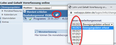

die Bewegungsdaten können schon für bis zu 5 Folgemonate erfasst werden.
Hierzu unter Extras / Konfiguration / Allgemeines den Haken "Auswahl Bearbeitungsmonat für Bewegungsdaten" setzen.
Dann kann man bei den Bewegungsdaten den Monat auswählen.

Danke @ChrisW! Sachen gibt's 😲 Ist das neu? Ich meine, ich hatte dazu sogar mal einen SK aufgemacht. Na denn. Wieder was gelernt. Cool!
EDITH: Grade mal rumgefragt bei uns: Machen wohl kaum Mandanten; also geben wir das dort ein, weil das aussieht und sich bedient wie Windows 98. 👍 Aber anders kommt man ja kaum an die Vorgabe fürs Label digitale Kanzlei 😄

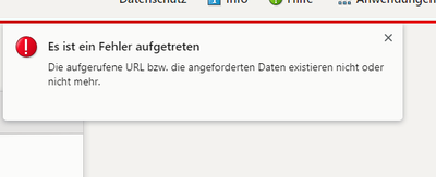

Hallo @Selina_Heubeck
Was tun? Fehler tritt bei mehreren Mandanten auf; kann also nicht an einem bestimmten Mandanten festgemacht werden. Via RVo habe ich der Kanzlei meiner Meinung nach alle Rechte dazu gegeben.
Nicht schon wieder Cache und Cookies löschen? 🙄

Hallo Herr Bohle,
für die Freischaltung müssen für jeden Kanzlei-Mitarbeiter sowohl die SmartCards/SmartLogins, als auch der DATEV-Benutzer freigeschalten werden. Die Administration muss mit den entsprechenden Ordnungsbegriffen des Lohnprogramms erfolgen.
Erscheint trotz der korrekten Administration in der Rechteverwaltung online weiterhin die Fehlermeldung, wenden Sie sich bitte über die üblichen Servicekanäle an uns, damit wir Ihren Sachverhalt prüfen können.
Also liegt die Fehlermeldung zu 100% an den Rechten? 🤔 Oder ist das nur eine Vermutung? Wir haben 1 Kanzlei UO Gruppe und alle Medien aller Mitarbeiter (SmartCard, SmartLogin, DATEV Benutzer) dort drin und dank globaler Freigabe sollten auch die gleichen Stammdatenrechte gelten wie bei allen anderen DUO Programmen.
EDITH: Nochmal gecheckt: Ich habe die gleichen UO Gruppenrechte um den Haken Personaldaten erweitert. Wenn die alte Lohn Vorerfassung funktionierte, muss die neue das jetzt auch mit den gleichen Rechten tun. Ebenso sind alle Medien aller Mitarbeiter drin.
Toll 👎. Dann muss ich einen SK aufmachen. Bin gespannt, wie der wieder bearbeitet wird ...

Hallo Herr Bohle,
ja, wir vermuten Sie erhalten die Fehlermeldung beim Öffnen eines Mandanten in DATEV Personaldaten. Die Fehlermeldung kann natürlich mehrere Gründe haben. Den Erfahrungen zu Folge liegt es meist an der Administration oder an der erstmaligen Bereitstellung der Daten. Wie von Ihnen beschrieben, scheinen die Rechte jedoch korrekt hinterlegt zu sein. Daher bedarf es einer individuellen Klärung des Sachverhalts.
Nach Eingang Ihrer Anfrage werden wir Ihr Anliegen schnellstmöglich prüfen und uns mit Ihnen in Verbindung setzen.
Beste Grüße Selina Heubeck
Nein, wenn ich in den neuen Punkt DATEV Personaldaten wechsle, steht dort: kein Unternehmen.
Das passt schon besser vom Gefühl her 😊. Ich bin seit diesem Montag im Urlaub und habe es mir nicht live angeschaut. Es kümmert sich meine Kollegin aus der IT um das Problem. Daher beim telefonischen Kontakt nicht nach mir fragen 😋
