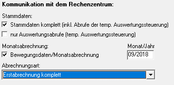

die Einstellungen für die Probeabrechnung sind genau so, wie in ihrem Screenshot.
Sonnige Grüße
Claudia Herda-Lüders

Hallo Frau Herda-Lüders,
wenn Sie nun für den betroffenen Mitarbeiter eine Probeabrechnung Durchführen möchten, ändern Sie die Abrechnungsart auf die passende, z. B. Erstabrechnung komplett, und wählen Sie den Mitarbeiter für die Probeabrechnung aus.
Dann wird auch eine Probeabrechnung der BN-Abrechnung erstellt.
Edit: Da habe ich Sie eben falsch verstanden. Sie hatten wohl bereits die Abrechnungsart geändert. Haben Sie denn die Abrechnung für 08/18 bereits durchgeführt? Da in Ihrem Screenshot der Bearbeitungsmonat auf 09/18 steht?

nach Ihrem Screenshot zu beurteilen, haben Sie alle Mitarbeiter bereits für August abgerechnet und wollen nun den einen Mitarbeiter noch nachträglich für August abrechnen.
Da Sie die anderen Mitarbeiter schon abgerechnet haben können Sie keinen Vorschussabruf für August mehr erstellen, da dies immer nur vor der Abrechnung geht oder aber haben Sie den Vorschuss im Bearbeitungsmonat September eingetragen und da den Abruf ans Rechenzentrum geschickt? Bitte holen Sie auf jeden Fall die aktuellen Auswertungen und schauen Sie sich diese an bevor Sie den Mitarbeiter endgültig abrechnen.
Sie müssen auf jeden Fall den Mitarbeiter im Bearbeitungsmonat August anlegen und bei einer Probeabrechnung den Bearbeitungsmonat von September auf August ändern und als Abrechnungsart "Wiederholungsabrechnung einzelne PNr" auswählen und dann nur den einen Mitarbeiter markieren. Dann erhalten Sie für den August eine Probeabrechnung.
