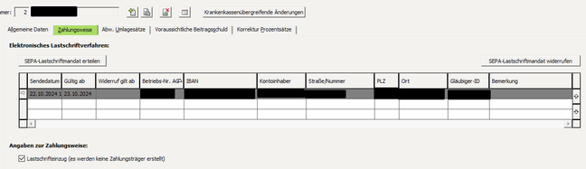

einer unserer Mandanten hat eine neue Bankverbindung. Wie und ich welcher Reihenfolge gehe ich nun richtig vor, damit die Krankenkassen die Änderung für das Sepa-Lastschriftmandat erhalten?
z. B. In den Stammdaten eine neue Bankverbindung hinzufügen oder die alten Daten korrigieren?
Das bisherige Lastschriftmandat widerrufen und ein neues einrichten?

Aus dem Bauch heraus würde ich mal sagen:

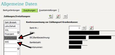

1. Neue Bankverbindung speichern
... und entweder für alles übernehmen (wenn die neue Bankverbindung auch für alle anderen Zahlungen gelten soll) oder
separat zuordnen
2. SEPA-Lastschriftmandat widerrufen und neues erstellen
siehe Schaltflächen

Gibt Lodas einen Hinweis, dass man bei Änderung auf Mdt. Ebene auch die Sepa neu anstubsen muss?!
wir testen das gerade erst bei ein paar wenige Mdt. ....da muss man echt dran denken...Danke.

Nein, den gibt es nicht. Der Mandant kann ja durchaus mehrere Bankverbindungen in den ZMSD haben, aus welchen Gründen auch immer. Da es in den ZMSD aber (leider) keine explizite Möglichkeit gibt, die hinterlegten Banken entsprechenden Geschäftsvorfällen zuzuordnen, kann LODAS natürlich auch nicht wissen, welche denn nun für was herangezogen werden soll.
Immerhin können Sie die Bankverbindung aus den ZMSD übernehmen, einen automatischen Stammdatenabgleich gibt es hier aber nicht:

Danke an alle.
Also doch widerrufen und neu erstellen - das wird mir hoffentlich nicht durchgehen, da eher selten:_) aber die Kasse wird sich ja melden und die Kosten diskutieren wir dann weg 🙂
Hier auch das Dokument dazu.... 1028187
