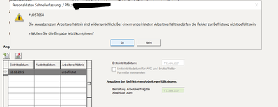

Nachricht 11 von 13
737 Mal angesehen
Guten Tag,
was mache ich den falsch?
Die Fehlermeldung kommt und kommt immer wieder?
Danke für Eure Hilfe.

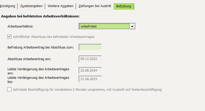

Nachricht 12 von 13
729 Mal angesehen
Die Felder sind befüllt im 2. Bild.
Also auf befristet stellen, Daten löschen und wieder auf unbefristet zurück.
saskiasparing
Nachricht 13 von 13
713 Mal angesehen
ah tatsächlich - prima danke.
