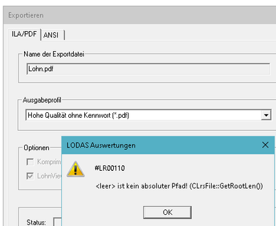

Ich wollte mal wieder Werte aus der Seitenansicht LODAS Auswertungen V.11.61 [420] nach Excel kopieren.
Beim Versuch, irgend etwas zu Markieren scrollt das Bild entgegen der Mausbewegung herum.
(Es werden die Scrollbalken verschoben, die ich ja auch separat wählen könnte)
Wunsch:
- Per Mausklick läßt sich der Inhalt kopieren, wie man es von PDF- Dateien kennt
- Gescollt wird am Scroll- Balken
PS: Exportieren nach PDF läuft "out of the Box" erst mal in Fehler...
-> Drucken in eine PDF- Datei, aus der sich dann die Werte kopieren lassen.
Vanessa_Mertel
Nachricht 21 von 25
13511 Mal angesehen
die Seitenansicht im Programm LODAS Auswertungen dient der Ansicht der Auswertungen. Hier ist ein Kopieren des Fensterinhaltes - ähnlich wie in einem Grafikprogramm - nicht vorgesehen.
Bitte beachten Sie, dass sich bei gedrückter Maustaste der Mauszeiger in das Kreuz zur Bewegung von Objekten verändert. Damit wird das Scrollen möglich.
Um die Fehlermeldung #LR00110 zu beheben, lassen Sie die Registry von Ihrem Administrator löschen. Sollte der Export im Anschluss dennoch nicht funktionieren, nehmen Sie bitte über einen weiteren Servicekanal Kontakt zu uns auf.
Viele Grüße, Vanessa Mertel
