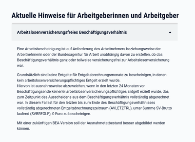

Laut FAQ ist die Bescheinigung zu erstellen und 0 einzutragen:
