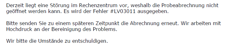

aktuell liegt eine Störung bei der Probeabrechnung vor. Die Probeabrechnung lässt sich nicht öffnen und es wird der Fehler #LV03011 ausgegeben.
Die Kollegen aus der Entwicklung arbeiten mit Hochdruck daran, die Störung zu beheben. Den aktuellen Status hierzu können Sie hier einsehen. Wir informieren, sobald die Störung behoben ist.

kurzer Zwischenstand: Es können keine Probeabrechnungen erstellt werden, wenn Sie personenbezogene Auswertungen (Auswertung 10 Brutto/Netto-Abrechnung, 72 Arbeitszeitkto. je Arbeitnehmer) auf Kuvertierung geschlüsselt haben.
Die Störung kann leider nicht kurzfristig behoben werden und wird voraussichtlich bis morgen (06.11.2018) andauern.
Bis dahin können Sie folgende Umgehungslösung anwenden:
  • Mandantendaten | Auswertungssteuerung | Zusatzeinstellungen | Register Sortierung/Kuvert.: Haken für Kuvertierung der Auswertung 10 und ggf. 72 entfernen
  • Mandantendaten | Auswertungssteuerung | Standardauswertungen: Auswertungen 10 und 72 lediglich auf „Rückübertragung aus RZ" schlüsseln. Alle anderen Schlüsselungen zum Druck entfernen.
  • Mandant | Daten senden: Stammdaten zur Verarbeitung ins Rechenzentrum senden, dabei den Haken für Bewegungsdaten entfernen.
Ergebnis: Nach der Verarbeitung der Stammdaten ist die Probeabrechnung möglich.
Bitte beachten Sie hierzu unsere Verarbeitungszeiten im Dokument 0908200 - Datenfahrplan: Verarbeitungszeiten im DATEV-Rechenzentrum.
BITTE BEACHTEN! Die Auswertungen müssen dann für die Abrechnung im Rechenzentrum wieder zurückgeschlüsselt werden.
Wir entschuldigen uns für den entstandenen Mehraufwand und halten Sie weiterhin auf dem Laufenden.
