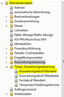

wird in LODAS Auswertungen die Auswertung 200 als Hinweis angezeigt?
Damit wird von der Datev der Übertrag an den Zahlungsverkehr angezeigt.
Mit Abruf der Auswertungen 203, 208 und 213 kann man sich auch nachträglich die Überweisungslisten Lohn/Gehalt, Nettoabzüge und VWL ansehen.
Abruf in LODAS über die temporäre Auswertungssteuerung:
Und dann beim Daten senden nur die Auswertungsabrufe anhaken.
Ob über die temporäre Auswertungssteuerung auch die Auswertung 200 nachträglich nochmal abgerufen werden kann, so dass die Zahlungen nachträglich in den Zahlungsverkehr übernommen werden, weiß ich allerdings nicht.
Viel Glück.
Wehrstedt-S
1731 Mal angesehen
Tausend Dank!! Ich war nicht im Bereich Lodas Auswertungen. Sobald ich die Daten geholt habe waren die Überweisungen im Zahlungsverkehr abgestellt. Das mit Lodas Auswertungen war mir leider noch nicht bekannt!!
