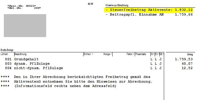

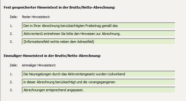

Der Hinweistext ist kein Programmstandard, sondern manuell erfasst:
Ich habe zwei Varianten für unsere Auswertungen getestet und es wird für die Abrechnung 03/2026 noch entschieden, welche angedruckt werden wird.
Dabei gilt zu beachten:
  • Beide Hinweistexte (unter Personaldaten, Auswertungssteuerung) werden nicht gleichzeitig angedruckt.
  • Sofern ein einmaliger Hinweistext erfasst ist, ersetzt dieser den festen Hinweistext.
Falls jemand einen der Texte verwenden möchte:
Den in Ihrer Abrechnung berücksichtigten Freibetrag gemäß des
AktivrentenG entnehmen Sie bitte den Hinweisen zur Abrechnung.
(Informationsfeld rechts neben dem Adressfeld)
Die Neuregelungen durch das Aktivrentengesetz wurden rückwirkend
in dieser Abrechnung berücksichtigt und die vorangegangenen
Abrechnungen entsprechend angepasst.

ich habe folgendes Problem. Wenn ich bei unserer Mitarbeiterin das Aktivrentengesetz aktiviere, dann wird mir das nicht auf der Abrechnung angezeigt, wie hier in dem Beispiel. Woran kann das liegen?
ulli_preuss
Nachricht 3 von 11
1206 Mal angesehen
Liegen alle Voraussetzungen vor? Rückwirkend geschlüsselt? Die Gründe können vielfältig sein.

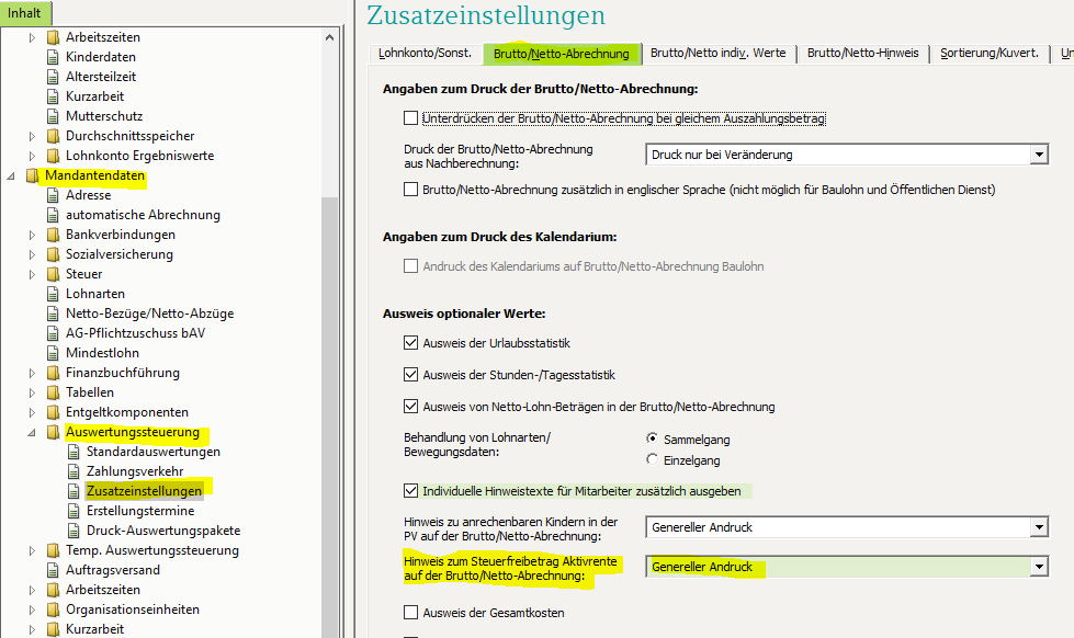

@Anni912 Ist in den Stammdaten geschlüsselt, dass der Hinweis auf der Abrechnung ausgegeben werden soll?
Anni912
Nachricht 7 von 11
1104 Mal angesehen
wo kann ich das sehen?
lohnexperte
Nachricht 8 von 11
1088 Mal angesehen
Mandantendaten / Auswertungssteuerung / Zusatzeinstellungen ...
FrankB
Nachricht 9 von 11
1085 Mal angesehen
Hallo @Anni912 ,
an drei Stellen einstellbar.
1. Über die Brennpunkte
2. Mandantendaten/Auswerungssteuerung/Zusatzeinstellung/Brutto/Netto-Abrechnung
3. Personaldaten/Auswertungssteuerung
Natürlich alles rückwirkend ab Januar ändern.
Frank

Und hier bebildert:
► Mandantendaten
und/oder
► Personaldaten
Eine Erläuterung von Kombinationsmöglichkeiten der Mandantendaten mit Personaldaten sprengt hier den Rahmen und müssen selbst herausgefunden werden.
!  HINWEIS
Der entsprechende Gültigkeit ab muss durch die Auswahl Bearbeitungsmonat vorgenommen werden.
In diesem Beispiel gelten die Einstellungen ab Monat Januar.
