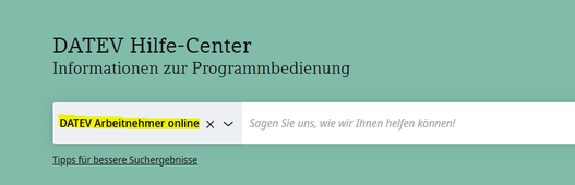

[...] habe ich keine Ahnung von, da bin ich technisch nicht schlau genug. 😅
Ohne Ihnen nahetreten zu wollen: Vielleicht sollten Sie sich schlau machen. Hier wäre schon mal eine von mehreren Einstiegsmöglichkeiten:
