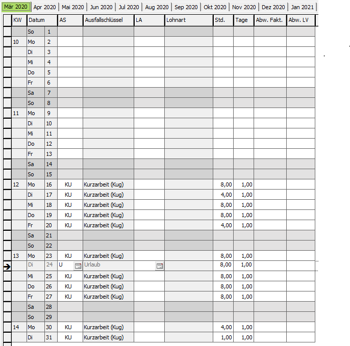

Hallo Frau Schöneweis,
wenn man die Stammdaten so geschlüsselt hat, wie gibt man dann die Bewegungsdaten bzw. das Kalendarium ein?
Beispiel:
Soll-Arbeitszeit gemäß Vertrag 40 Stunden, 5 Tage zu 8 Stunden, bis 15.3. "normal", ab 16.3. Kurzarbeit angemeldet.
Kurzarbeit-Modell ab 16.3. wöchentlich wechselnd (sh. Tabelle)
DatumWochentagArbeitszeitArbeitszeitArbeitszeitdavon Urlaub
 gem. VertragKurzarbeit SollKurzarbeit Istin Stunden
16.03.2020Montag8,008,008,00
17.03.2020Dienstag8,004,003,50
18.03.2020Mittwoch8,008,008,50
19.03.2020Donnerstag8,008,008,25
20.03.2020Freitag8,004,006,00
21.03.2020Samstag
22.03.2020Sonntag
23.03.2020Montag8,000,001,00
24.03.2020Dienstag8,008,000,008,00
25.03.2020Mittwoch8,008,007,50
26.03.2020Donnerstag8,008,006,25
27.03.2020Freitag8,008,008,50
28.03.2020Samstag
29.03.2020Sonntag
30.03.2020Montag8,004,004,00
31.03.2020Dienstag8,000,000,00
Vielen Dank für die Hilfe im Voraus.

Hallo Katja Oßwald-Brunner,
bei einem Gehaltsempfänger erfassen Sie lediglich die aufgrund von Kurzarbeit ausgefallene Arbeitszeit mit dem Ausfallschlüssel KU „Kurzarbeit (Kug)“. Die Anwesenheitsstunden müssen hierbei nicht zusätzlich erfasst werden.
Durch das Erfassen des Ausfallschlüssels KU, wird die Lohnart 5000 "Kurzarbeitergeld" automatisiert durch Lohn und Gehalt generiert.
Dominika Raciborska
Personalwirtschaft
ocs_gmbh
Nachricht 8 von 14
6574 Mal angesehen
Danke für Ihre Antwort. Das löst aber meines Erachtens meine Frage noch nicht.
An den Tagen, an denen Kurzarbeit angeordnet worden ist, sind tatsächlich 25,5 Stunden ausgefallen (Sollstunden ./. Ist-Stunden an den Tagen mit KUG).
An den Tagen im März, an denen voll gearbeitet werden sollte, sind 1,5 Überstunden angefallen. Nach unseren theoretischen Quellen müssen diese das Kurzarbeitergeld kürzen. Die theoretische Berechnung wäre m.E.  Sollstunden 176 abzüglich 144 tatsächlich im März gearbeitet abzüglich 8 Stunden Urlaub = 24 Ausfallstunden für KUG.
Geben wir die Anwesenheitsstunden mit ein gemäß Dok.nr. 1008728
("Wenn kein voller Tag mit Kug vorliegt, mit dem Symbol (Neue Zeile) eine weitere Zeile einfügen. In der Spalte AS (Ausfallschlüssel) mit dem Symbol(Ausfallschlüssel auswählen) den Ausfallschlüssel 1 Zeitlohn wählen.Bei Gehaltsempfängern: Das Feld Std. wird automatisch mit den restlichen Sollstunden des Tages gefüllt."),
ergibt sich sehr wohl ein Unterschied im KUG, je nachdem, wieviele Stunden wir als tatsächliche Arbeitszeit eingeben.
In unserem Fall ergibt sich in der Aufsummierung des Kalenders: Sollarbeitszeit März 176, Iststunden 177,5 weil tatsächlich gearbeitet 144, Urlaub 8, Ausfallstunden KUG 25,5.
Es ändert sich auch die betragsmäßige Berechnung des KUG, wenn man die Zahl der tatsächlich gearbeiteten Stunden verändert, aber nicht die Zahl der Ausfallstunden, die bleibt 25,5.
Insofern muss es m.E. doch darauf ankommen, wie viel tatsächlich gearbeitet wurde?
Ein Beispiel zur Verdeutlichung meiner Frage: Kurzarbeit wäre angeordnet mit täglich 4 statt 8 Stunden. Mitarbeiter arbeitet aber tatsächlich täglich 8 Stunden. Erfasse ich nach Ihrem Vorgehen jeden Tag mit den 4 Ausfallstunden würde der Mitarbeiter für 50% seines Gehaltes KUG bekommen, obwohl er normal gearbeitet hat, wenn die Anwesenheitsstunden irrelevant wären.
Oder habe ich Ihre Antwort noch nicht richtig verstanden?

ich habe aktuell auch solche Fälle.
Wenn ich die Frage richtig verstehe, ist die Antwort:
Es ist nur KU einzutragen, wenn auch Kurzarbeit angefallen ist, es wurde zwar angemeldet, aber wenn trotzdem 8 Stunden gearbeitet werden, dann darf an dem Tag kein KU erfasst werden.
Lieben Gruß
Katrin Passig
Nachricht 11 von 14
6392 Mal angesehen
Richtig. 😀
