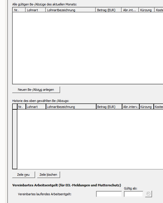

Wurde das vereinbarte Entgelt eingetragen und LuG wirft keinen EEL-Antrag aus?
Ingrit
Nachricht 3 von 26
8811 Mal angesehen
wo muss das vereinbarte Entgelt eingetragen werden?
ich das Gehalt ja normal in der Maske Bezüge eingetragen.., aber wo müsste ich denn das sonst noch eintragen?
