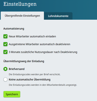

bei der Prüfung unserer DATEV Kosten ist mir jetzt aufgefallen, dass wir mehr AN bei AO bezahlen als wie wir Lohnabrechnungen erstellen.
So wie es aussieht, werden die alten ausgetretenen Mitarbeiter scheinbar jahrelang weiter berechnet. Ich habe extra in den Einstellungen die automatische Deaktivierung nach 3 Monaten eingestellt. Aber scheinbar funktioniert das gar nicht, oder habe ich was falsch verstanden?

die Automatische Deaktivierung greift nicht, wenn die Austrittsdaten erst nach dem Austritt gesendet werden.
Die Automatische Deaktivierung greift nur, wenn das Austrittsdatum vor dem Tag des Austritts gesendet und damit an Arbeitnehmer online übergeben wird.
Hierzu liegt der Fachabteilung bereits eine Anforderung vor.
