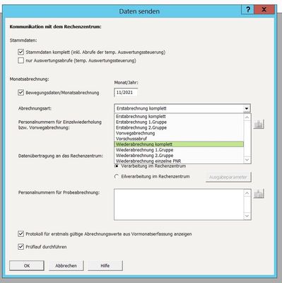

Das bedeutet nur, dass der Monat bereits abgerechnet wurde. Schalten Sie auf einen zukünftigen Monat, ist der Monat blau hinterlegt. Der aktuelle Monat, der nun abgerechnet wird, ist weiß hinterlegt.
Wenn Sie in den roten Monat November nun zurückgewechselt sind, können Sie dort alle falschen Bewegungs- oder Stammdaten ändern. Dann können Sie über "Daten senden" eine Wiederholungsabrechnung senden.
Hierbei müssen Sie schauen, ob Sie nur einzelne Personalnummern benötigen, oder ob Sie eine Komplett-Wiederholung machen.
Bitte darauf achten, dass beim Daten senden immer der aktuell abzurechnende Monat angezeigt wird. Diesen müssten Sie für das Senden wieder auf 11/2021 abändern.

in den Bearbeitungsmonat 11 wechseln, Korrekturen vornehmen, Widerabrechnung einzelner oder alle Mitarbeiter durchführen, fertig.

Doch, sicher.
Widerabrechnung angeben, den richtigen Monat auswählen und Probeabrechnung "ganz normal" durchführen.

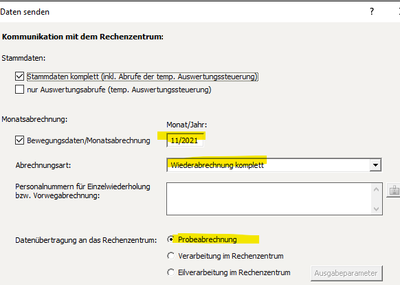

Wo finden ich "Widerabrechnung"?
So?
greese
Nachricht 9 von 17
2862 Mal angesehen
siehe bitte Anhang von m_brunzendorf... Und manchmal gibt es auch Schreibfehler... Gemeint ist WiEderabrechnung.

Das hat jetzt super funktioniert. Vielen Dank!

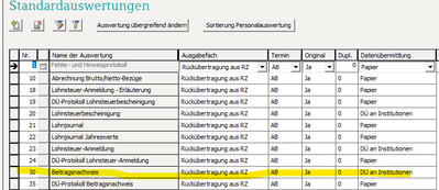

Ich habe aber noch eine weitere Frage.
Warum kann ich nicht die Beitragsnachweise (Auswertung Nr.30) sehen?
Das sind meine Einstellungen:

Das ist nur die Datenübermittlung des Beitragsnachweises. Das Protokoll dazu ist Auswertung 35.

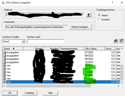

Eine anschließende Frage hierzu. Wenn eine, zwei,... (vollständige) Wiederholungsabrechnungen in LODAS erstellst werden, werden auch entsprechend viele Zahlungsdateien erstellt. Hier im Beispiel 2x 10/2021  2x 11/2021 und 2x 11/2022.
Kann ich die nicht relevante Zahlungsdatei auch irgendwie löschen?

ja Sie können DTA-Dateien löschen.
Allerdings können diese nur in der Auswertungsliste gelöscht werden. Markieren Sie die Datei, die Sie löschen möchten in der Auswertungsliste und wählen Sie anschließend Lohn-Auswertung | Löschen.
Diese und weitere Informationen finden Sie in unserem Dokument 9219689 - Zahlungsträger und DTA-Dateien ausgeben.
