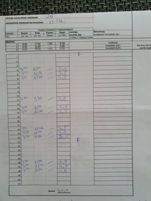

denitsa
Nachricht 43 von 66
2297 Mal angesehen
Guten Abend ,
ich habe auch eine Frage bezühlich KuG und Feiertag. Ich hoffe, dass jemand mir helfen kann. Ich bin schon erschöpf und unsicher.
Die Arbeitnehmerin ( Gehaltsempfängerin) hat ihre 25 Std.Woche auf 10 reduziert.
Die reduzierte 10 Std hat Sie ausgearbeitet. ( siehe Stundenzettel)
Wir würden Sie die Feiertage abrechnen ?
1. FK- 5 Std.
2. FK - anteilig
3.ganz normales Lohn

Nachricht 44 von 66
2278 Mal angesehen
Guten Morgen @denitsa ,
ich würde in diesem Fall die 5 Stunden pro Feiertag mit Feiertag-KUG abrechnen.
Begründung: Die AN befindet sich im gesamten Monat in einer Phase der Kurzarbeit.

denitsa
Nachricht 48 von 66
2186 Mal angesehen
Hallo Herr @coester .
Vielen Dank für Ihre Antwort.
Ich bitte wieder um eure Hilfe.
Die Mitarbeiter haben Kurzarbeit nur bei Bedarf, keine regelmäßige Ausfallstunden. Die sind nur einzelne Arbeitstage komplett KuG sind.
Wir wurden Sie denn die Feiertage im Mai abrechnen ?
1. FK - 8,50 Std.
2. F - 8,50 Std.
Ich bin an der Meinung das ich die Feirtage mit dem '' normalen" Std. abrechnen soll nicht i.H.v KuG.
Grund folgende Absatz steht in Vereinbarung zwichen AG und AN : Während KuG wird der Anspruch so berechnet , als würde nicht kurz gearbeitet:
1. Urlaubsentgelt
2. Entgelt für Feietage usw.
Meine Kollegin ist an der Mainung , dass wir mit FK abrechnen sollen.
Die Srundenzettel sieht so aus.
Vielen Dank I'm Voraus
