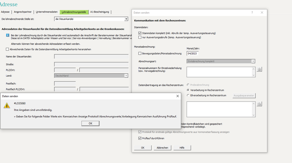

wir haben die aktuelle Lodas-Version 12.25 installiert.
Im Rahmen dessen auch die Daten zur Lohnabrechnungsstelle für "Steuerkanzlei" hinterlegt usw.
Sowohl beim Senden der Stammdaten als auch bei auslösen einer Probeabrechnung kommt folgende Fehler-/Hinweismeldung:
In der DATEV-Datenbank find ich zu dem Hinweistext nichts.
Hab grad keine Ahnung was ich wo noch eintragen soll damit der Hinweistext nicht mehr erscheint....
Hat jemand einen Hinweis bzw. Lösung an was es liegen könnte....

Hast du mal die Häkchen unten entfernt und dann mal gesendet? Oder einfach nur entfernt und wieder gesetzt?

Wenn ich die Häckchen unten rausnehme kommt keine Fehlermeldung/Hinweistext, sowohl beim Senden von Stammdaten noch beim senden der Probeabrechnung. Rausnehmen macht aber eigentlich keinen Sinn; ich will ja bei der Probeabrechnung gleich vorab einen Prüflauf ob irgendwelche Unstimmigkeiten sind.
Ich vermute es gibt irgendeine Einstellung die nicht passt - aber ich weiss nicht welche.
Taucht der Fehler bei jemand anderem auch auf?

Ich hatte heute dasselbe Problem beim Stammdaten und Probeabrechnung senden.
Scheint ein allgemeiner Programmfehler zu sein.

der Fehler ist mir gerade eben auch aufgefallen! Bei einem Mandanten haben Daten in der Kommunikation gefehlt.
Also Mandantendaten > Adresse > Ansprechpartner > Ansprechpartner Lohnabrechnung.
Bei einem anderen Mandanten waren da zwar die Daten vollständig enthalten, aber ich habe spaßenshalber mal ein Änderungskennzeichen gesetzt bei der Telefonnummer und es hat funktioniert. Dann wurden die Daten ohne Probleme gesendet.
Es zwar keine Endlösung, aber zumindest würde es so vorerst funktionieren.

Edit: Es funktioniert irgenwie nur manchmal. Wenn ich nach der Fehlermeldung noch einmal auf "Daten senden" klicke, zeigt er mir die Fehlermeldung "#60203: Es ist ein Fehler beim Zugriff auf die Datenbank aufgetreten. Die Übertragung an das RZ konnte deshalb nicht durchgeführt werden."
Manchmal tritt die Fehlermeldung auch erst nach der Meldung auf, dass die Daten ins RZ gesendet wurden. Und die Felder sind dann auch nicht mehr grün, sondern weiß, also wird er irgendwas gesendet haben .... 🤔

leider gibt es in der neuen Version 12.25 von LODAS einen Fehler im Daten senden-Dialog.
Hierbei können die Fehlermeldungen #LO60203 oder #LO35060 auftreten.
Wir klären gerade die Details für ein Fehlerdokument sowie weitere Informationen.
Beste Grüße Monique Müller

Das Dokument dazu steht nun auch im Hilfe-Center bereit:  1026950 - LO35060 oder LO60203 beim Daten senden in LODAS
