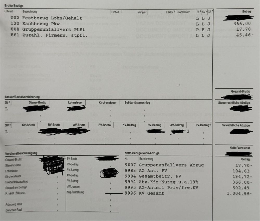

Ich bräuchte mal eure Hilfe zur korrekten Abrechnung der Zuzahlung beim Firmenwagen.
Ja, ich weiß, dass es schon diverse Threads dazu hier gibt, aber jedes Thema ist wieder anders. Danke für euer Verständnis.
Meine Situation:
Gehalt: vereinbartes Bruttogehalt laut Arbeitsvertrag, also kein Abzug der Zuzahlung zu erkennen.
BLP PKW: 73200 € (Hybrid) -> Geldwerter Vorteil 366 €
881 Zuzahlung: 45,46 €
Im Nettobereich wir der geldwerte Vorteil wieder abgezogen. Soweit alles korrekt.
Da 881 nur einmal vorhanden ist, kann man meinen, das würde den geldwerten Vorteil reduzieren, aber aus welcher Tasche bezahle ich dann letztendlich die Zuzahlung?

Ich würde sagen es ist schlüssig.
Oben 366,- EUR geldwerter Vorteil der versteuert wird.
Oben 45,46 Wert der Zuzahlung das den geldwerten Vorteil mindert.
Somit Firmenwagen geldwerter Vorteil = 320,54 EUR im brutto oben
Untem in Netto wird allerdings nicht nur der geldwerte Vorteil von 320,54 EUR abgezogen sondern 366,- EUR.
Also auch die Zuzahlung.

Ist dann Zuzahlung und Minderung geldwerter Vorteil einmal Netto und einmal Brutto?

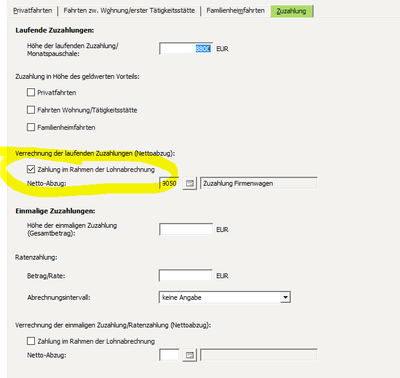

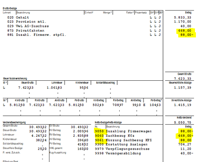

Anbei eine Vorlage der DATEV mit LuG-Lohnarten und Automatisierung der Zuzahlung.
Ab Punkt 3.2: Firmenwagen abrechnen - Beispiele für Lohn und Gehalt - DATEV Hilfe-Center

Ja genau.
Man könnte es auch im Netto aufsplitten was allerdings meist verwirrend ist.
Dann würde im Netto stehen:
-366,- EUR Firmenwagen geldw. Vorteil
+45,- EUR Firmenwagen (weil ja oben durch Zuzahlung geldwerter Vorteil im Brutto gemindert)
-45,- EUR Zuzahlung
Unterm Strich bleiben -366,- EUR die abgezogen werden müssen

Danke, allerdings sehe ich dabei nicht, woher die Zuzahlung genommen wird.

Die wird von seinem Nettogehalt einbehalten. Ist in den 366,- EUR enthalten.
Andernfalls dürfte im Netto nur 320,54 EUR abgezogen werden, da das Auto nur noch 320,54 EUR Wert ist.

Sehen Sie es mal unter einem anderen Blickwinkel: Die Zuzahlung von ca. 45,46 € mindert die Lohnart 02. Der Arbeitgeber zahlt nun also nicht mehr X Euro für die LA 002, sondern "insgesamt/per Saldo) X minus 45,46 €. Durch die LA 881 reduziert sich das (vom Arbeitgeber gezahlte) Bruttoentgelt.

Durch die Zuzahlung wird mein Bruttogehalt gemindert, schließlich muss ich dem AG ja den Zusatzbetrag irgendwie erstatten. Der geldwerte Vorteil wird bei dieser Betrachtung nicht reduziert.
Wenn dann im Nettobereich der nicht-reduzierte geldwerte Vorteil wieder abgezogen wird, dann habe ich ja zweimal verloren.
Wo hänge ich gedanklich?

Ohne die Zuzahlung hättest du 45,- EUR mehr brutto.
Schau dir das Gesamtbrutto an. Nimm die Zuzahlung (-45,- EUR) gedanklich oben raus.
Folglich hättest du auf der Lohnabrechnung auch mehr Netto raus.
Von dem Netto was du (ohne die Zuzahlung) mehr haben würdest, würden ebenso 366,- für den GV abgezogen werden. Der Rest ist deine Auszahlung als Bargeld, die in dem Falle ohne Zuzahlung höher wäre!

ich kann @Claudia- nur zustimmen und empfehlen, zwei Probeabrechnungen zu erstellen: Einmal mit Zuzahlung und einmal ohne Zuzahlung. Bei letzterer nehmen Sie dann vom Netto den Zuzahlungsbetrag von 45,46 € weg (weil dieser ja an den AG zu überweisen ist) und merken deutlich, dass die Zuzahlung, um die der Sachbezugswert gekürzt werden kann, für den AN günstiger als Bruttoabzug ist als als Überweisung an den AG.

der negative Betrag bei der Ermittlung des Bruttolohn ist die Anpassung der Bemessungsgrundlage der steuerpflichtigen Kfz-Nutzung. Das könnte m.E. theoretisch auch "im Hintergrund" passieren und nicht offen in der Lohnabrechnung ausgewiesen werden.
Der Nettoabzug ist, wie die Bezeichnung vermuten lässt die ZU-Zahlung. Der Arbeitnehmer könnte auch den Betrag der Zuzahlung in bar an den Aerbeitgeber zahlen. Dadurch wird klar, dass dieser Netto-Betrag vom Nettolohn wieder abgezogen werden muss.

Im Brutto entsteht keine Zuzahlung vom Arbeitnehmer. Der Abzug dient lediglich der Ermittlung vom geldwerten Vorteil, der Versteuert werden muss. Der geldwerte Vorteil ist auch kein Geld als solches, sondern nur ein Wert der versteuert werden muss. Dieser Wert muss in Netto neutralisiert werden, da es kein Bargeld ist!
Der Arbeitnehmer erhält somit 320,54 EUR als geldwerten Vorteil.
Im Netto muss dann stehen:
1.) - 366,- EUR GWV Firmenwagen
2.) +45,46 EUR Korrektur GWV Firmenwagen
3.) - 45,46 EUR Zuzahlung Arbeitnehmer
Punkt 1 und 2 können auch in einer Summe = -320,54 EUR lauten, oder getrennt abgerechnet werden.
Punkt 3 ist dann erst die wirkliche Zuzahlung aus dem Netto des Arbeitnehmers!
Punkt 1 und 2, sowie im Brutto sind rein geldwerte Vorteile und keine Geldzahlungen.

Die Zuzahlung in Personaldaten/Entlohnung/Firmenwagen Reiter Zuzahlung steuert die Lohnart 881 an. Diese wird im Brutto berücksichtigt.
Das müsste dann Ihrer Ansicht nach falsch sein?

Die Abrechnung bei uns sieht so aus und damit ist beim Arbeitnehmer nichts doppelt belastet:
Die Zuzahlung im Netto erfolgt natürlich auch nur wenn man dies auswählt. Andernfalls kann der Arbeitnehmer das auch in Bar oder per Überweisung an den Arbeitgeber zahlen. Dann würde der Abzug/Zuzahlung LA 9050 wegfallen.
