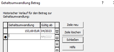

Rosi0812
Nachricht 6 von 15
190 Mal angesehen
jetzt muss ich mich auch mal dazu schalten, ich habe gerade exakt das gleiche Problem.
Was meinst Du mit BEIM ARBEITNEHMER die Gehaltsumwandlung auf nk/k ändern. Ich hänge mal einen Screenshot an, dort gibt es die Möglichkeit leider nicht. Das war jetzt ausgehend von Besonderheiten - Firmenrad (beim Mitarbeiter). Wenn ich es richtig verstanden habe, darf ich es nicht auf Null setzen, wenn das Fahrrad beim Mitarbeiter verbleibt....
Vielen Dank für weitere Hilfe.

in Lohn und Gehalt ist eine Schlüsselung auf „nk/k“ bzw. „k/k“ in der Maske Firmenrad unter Stammdaten | Besonderheiten nicht möglich.
Soll die Gehaltsumwandlung nicht abgerechnet werden, können Sie ab Beginn der vollen Unterbrechung eine neue Historie mit 0,00 EUR hinterlegen.

Rosi0812
Nachricht 9 von 15
100 Mal angesehen
Vielen Dank für die Antwort, Frau Preuß.
Ich kann das so umsetzen, habe es gerade ausprobiert.

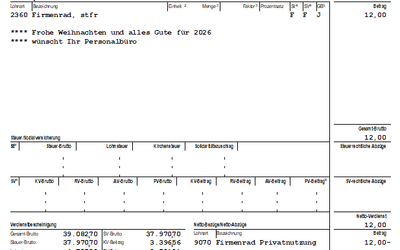

Wie sieht denn die Abrechnung bei dir aus? Kannst du ein Screenshot senden?
Rosi0812
Nachricht 12 von 15
46 Mal angesehen
So sieht meine Abrechnung aus:
Claudia-
Nachricht 13 von 15
40 Mal angesehen
Aus meiner Sicht sieht das doch korrekt aus.
Was gibt es zu beanstanden?
Rosi0812
Nachricht 14 von 15
37 Mal angesehen
Jetzt nichts mehr, ich habe ja die Gehaltsumwandlung rausgenommen.
Ich war nur unsicher, weil in den ersten Beiträgen geschrieben wurde, dass man die Gehaltsumwandlung nur rausnehmen darf, wenn dem Mitarbeiter das Fahrrad nachweislich nicht zur Verfügung steht.
Da es aber in Lohn und Gehalt nur so ohne Fehler läuft, habe ich die Umwandlung einfach rausgenommen. Fertig!
