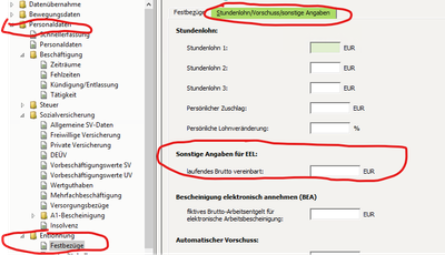

Sorry habe mich vertan. Ich meine LuG und in den Stammdaten > Entlohnung > Bezüge diese Stelle:

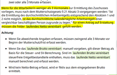

Ich würde die LODAS Anleitung so verstehen das es gehen müsste. Nur wenn Mutterschutz schon bei Eintritt begonnen hat, dann muss es über das SV-Meldeportal gemacht werden.

Diese Anleitung ist aber ausschließlich für den AG-Zuschuss zum Mutterschaftsgeld relevant und dem damit verbunden Antrag auf U2-Erstattung.
Für die EEL-Meldung an die Krankenkasse für das Mutterschaftsgeld (max. 13,00 EUR je Kalendertag) greift dies nicht.
