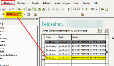

wir haben heute mehrere Bescheinigungen zu DÜ Entgeltersatzleistungen manuell angestoßen (LODAS) und bekommen hier eine Fehlermeldung, dass "im angeforderten Monat keine Fehlzeit vorliegt". Fehlzeiten sind allerdings eingepflegt! Hat sonst noch jemand dasselbe Problem oder hat Datev eine Idee, wo der Fehler liegt?

Von wann bis wann sind welche Fehlzeiten erfasst und in welchem Bearbeitungsmonat haben Sie den EEL-Abruf angestoßen?

Fehlzeiten sind im Oktober erfasst, Bescheinigung wurde aus dem Bearbeitungsmonat Oktober angestoßen.

Das heißt, Beginn des Krankengeldbezugs im Oktober - dann sollte dies eigentlich klappen.
Ggf. einmal Stammdaten senden - Verarbeitung abwarten und dann noch einmal versuchen.

Die Fehlzeit Krankengeld ist angelegt und beim Ausführen von Mitarbeiter->DÜ Entgeltersatzleistungen ist der Bearbeitungsmonat auf den Monat eingestellt, in dem die Fehlzeit Krankengeld beginnt?

Ja, korrekt!
