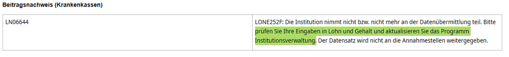

ich habe nach nun beim Senden der Beitragsnachweise diese Fehlermeldung erhalten. Es handelt sich um die KKH (Krankenkasse). Die KKK soll angeblich nicht mehr am DFÜ teilnehmen.
'LONE252F Krankenkasse 29137937 Fehler ZI - Teilnahme DÜ
Wie kann ich hier Abhilfe schaffen, damit ich die Daten senden kann?

LN06644 am 18.09.2025 im Verarbeitungsprotokoll - DATEV Hilfe-Center
Ist zwar für einen anderen Fehler, aber das Aktualisieren sollte mal versucht werden.

der Sachverhalt wird bei uns mit Hochdruck analysiert und befindet sich in Klärung.
Nach aktuellem Stand sind Sie von dem Fehler betroffen, wenn ein Beitragsnachweis für die Kaufmännische Krankenkasse (KKH) für 12/2025 oder weiter zurückliegende Monate übermittelt werden soll.
Beim Senden der Beitragsnachweise kommt es zu folgenden Fehlermeldungen:
Fehler #LN06644 Meldung aus RZ-Kommunikation:
#LONE252F Krankenkasse 29137937 Fehler ZI - Teilnahme DÜ Die Institution nimmt nicht bzw. nicht mehr an der Datenübermittlung teil.
Bitte prüfen Sie Ihre Eingaben in Lohn und Gehalt und aktualisieren Sie das Programm Institutionsverwaltung. Der Datensatz wird nicht an die Annahmestellen weitergegeben.
#LONE685H Es wurden a l l e Beitragsnachweise des Auftrags a b g e l e h n t und nicht an die Annahmestellen weitergegeben.
Die Fehlerbeschreibung können Sie der Meldung aus dem DATEV-Rechenzentrum und der Auswertung 'DÜ-Beitragsn.' in Lohn und Gehalt entnehmen.
#RZK84008 Das Programm im RZ meldete bei der Bearbeitung des Auftrags einen Fehler zurück. Technische Infos: RZ-Status: (…)
Aktuell haben wir keine (Umgehungs-) Lösung für Sie.
Sobald neue Informationen vorliegen, informieren wir in diesem Thread.
Vielen Dank für Ihr Verständnis
Nina_Schöneweis
Nachricht 7 von 17
1344 Mal angesehen
ich habe gute Neuigkeiten 😊
Die KKH hat zum 01.01.2026 ihre Annahmestelle für die Datenübermittlung (DÜ) gewechselt.
Dabei wurde die Teilnahme an der DÜ für Beitragsnachweise ab dem 01.01.2026 gesetzt. Dies hat dazu geführt, dass zwischenzeitlich keine Beitragsnachweise mehr für Monate vor 01/2026 übermittelt wurden. Diese Änderung wurde zurückgenommen, sodass die DÜ auch für Monate bis 12/2025 wieder möglich ist.
Wenn der Fehler bei Ihnen aufgetreten ist, gehen Sie wie folgt vor:
  • Institutionen aktualisieren
  • Monatsabschluss über Abrechnung | Rücksetzen Monatsabschluss… zurücksetzen
  • Monatsabschluss über Abrechnung | Monatsabschluss… erneut erstellen
  • Daten senden und Beitragsnachweise prüfen
Die Beitragsnachweise können so übermittelt werden.

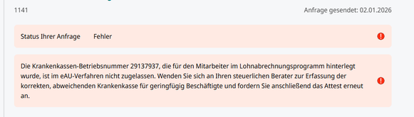

Wir haben ein ähnliches Problem, nur das bei uns zwar die Beitragsnachweise korrekt rausgegangen sind, aber die EAu-Abfrage nicht möglich war.
Nach Rücksprache mit der KKH haben diese seit 01.01.2026 eine neue KK-Betriebsnummer (statt 29137937 jetzt die 92111581)
Wie kann ich die Betriebsnummer in die Institutionsdateien einfügen oder überschreiben und sollte mir die neue Nummer nicht nach der Aktualisierung der Institutionsstammdaten automatisch ausgegeben werden?
Für Unterstützung wäre ich sehr dankbar.
Nina_Schöneweis
Nachricht 10 von 17
1194 Mal angesehen
bei der Betriebsnummer 92111581 handelt es sich nicht um die "normale" Betriebsnummer der Krankenkasse, sondern um die Betriebsnummer DAV für die Datenannahmestelle der KKH.
DAV steht für "Datenannahme- und Verteilstelle". Diese Betriebsnummer ist im Hintergrund gespeichert und auf dem aktuellen Stand.
In den Institutionen und in Lohn und Gehalt bleibt es bei der Betriebsnummer der KKH (29137937).
Die Betriebsnummer DAV der KKH (92111581) wird an der Oberfläche nicht angezeigt.
Ich sehe keinen Zusammenhang mit der eAU-Abfrage. Haben Sie im Programm Lohn und Gehalt eine Fehler- oder Hinweismeldung erhalten?

vielen Dank für den Hinweis, dass die Daten im Hintergrund gespeichert sind, somit sollten auch die Beitragsnachweise, etc. korrekt übermittelt werden und wir müssen keine Änderung vornehmen, korrekt?
Im Lohn und Gehalt gibt es kein Rückmeldeprotokoll zu der eAU, da diese über das UNO durch die Personalabteilung abgefragt wurde. Im UNO wurde folgender Fehler ausgegeben.
Zu dem Zeitpunkt ist das Jahreswechselupdate bei uns noch nicht erfolgt, kann es damit ggf. zusammenhängen oder wird die Abfrage über das UNO direkt übermittelt?
Ich habe jetzt probehalber noch einmal eine Abfrage über LuG gestartet.
FePur93
Nachricht 12 von 17
1145 Mal angesehen
Guten Morgen Frau Schönweis,
UPDATE: über das LuG hat die Kommunikation nun funktioniert, also scheint alles zu passen und es lag ggf. wirklich am Jahreswechselupdate.
Vielen Dank für Ihre Unterstützung und ein angenehmes Wochenende.
