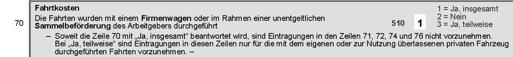

der Steuerpflichtige ist verpflichtet eine Angabe in Zeile 70 der Anlage N vorzunehmen und wird darauf hingewiesen, dass die Werbungskosten für 1 Familienheimfahrt pro Woche nicht als Werbungskosten abgezogen werden dürfen, wenn er hierfür den Firmenwagen nutzt:
Ihre Variante 4 ist somit korrekt. Ein Ausweis in der Lohnsteuerbescheinigung/ Lohnkonto ist gesetzlich m.E. nicht gewollt bzw. vorgesehen.
