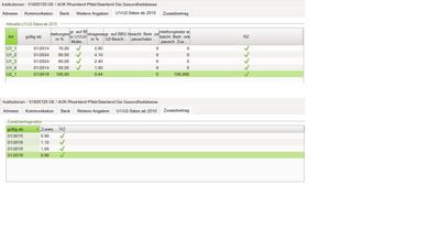

bei mir sind bei der AOK Rheinland-Pfalz/Saarland ein falscher Zusatzbeitrag und auch falsche U1-Sätze hinterlegt.
Als Zusatzbeitrag wird mir 0,9% angezeigt, obwohl dieser bei 1,8% liegt.
Als niedrigster U1-Satz ist 1,5% hinterlegt, obwohl dieser eigentlich 1,9% beträgt.
Die Institutionen sind auf dem aktuellsten Stand.
Weiß jemand eine Lösung bzw. woran das liegt?
Danke.
https://www.aok.de/fk/rps/tools/weitere-inhalte/beitraege-und-rechengroessen-der-sozialversicherung/umlage-und-erstattungssaetze/werte-2024/

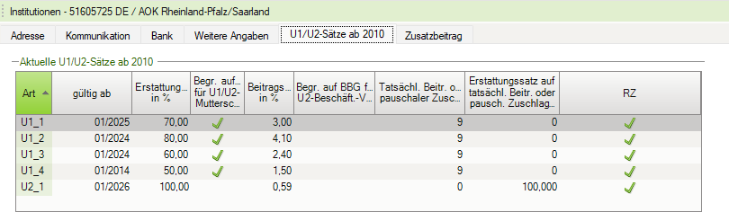

Grundsätzlich kennt die DATEV die korrekten Werte:
Vielleicht sollten Sie die Daten der Institutionsverwaltung doch noch mal aktualisieren.
Und wenn das nicht hilft, würde ich einen Servicekontakt eröffnen. Dann steckt der Fehler vermutlich tiefer im System.

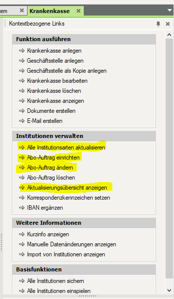

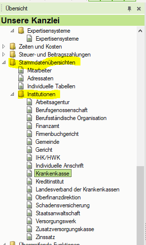

Fehlerhafte Daten sind ärgerlich, zugegeben. Allerdings muss man bei einigen Büros/Kanzleien auch feststellen, dass der Systembetreuer einfach seine Aufgaben nicht gemacht hat. Als eines der ersten Dinge sollte bei (Neu-)Installationen o. ä. ein Abo-Auftrag in der Institutionsverwaltung angelegt bzw. ein angelegter überprüft werden:
Jetzt eine Institutionsart auswählen, um die kontextbezogenen Links öffnen zu können.
→ Alle Institutionsarten aktualisieren
→ Abo-Auftrag einrichten
→ Abo-Auftrag löschen
Funktionen sind selbsterklärend
→ Abo-Auftrag ändern
Hier sollte Täglich standardmäßig eingestellt sein/werden.

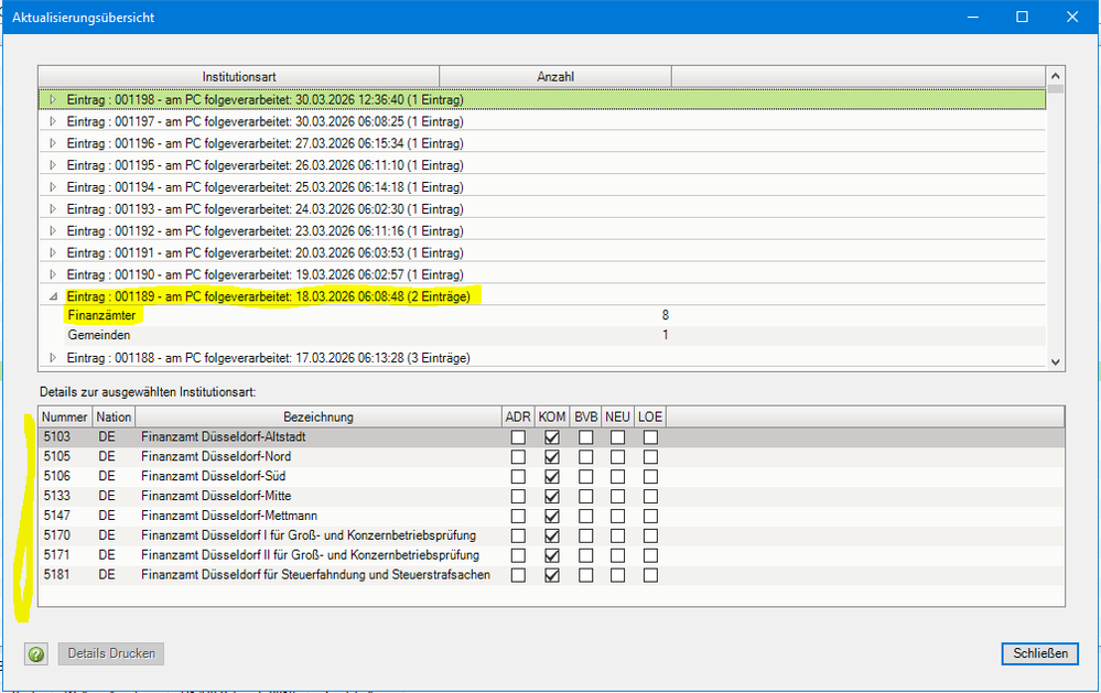

→ Aktualisierungsübersicht anzeigen
Bei Interesse kann man sich auch Informationen zu den Änderungen anzeigen lassen.

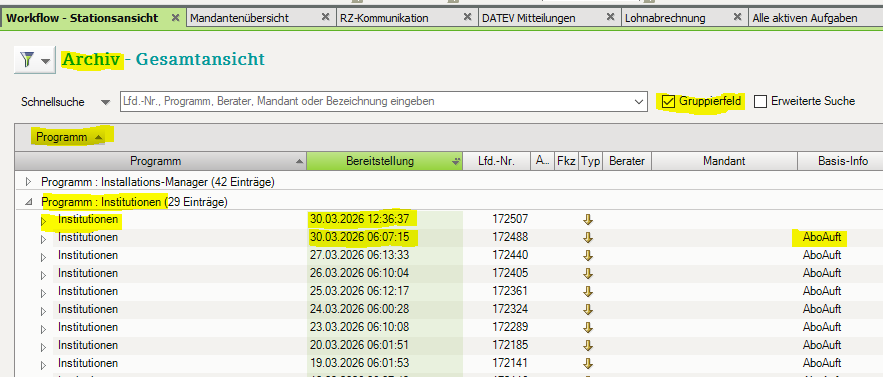

Daher ist ein von Anfang an regelmäßig, am besten täglich, laufender Abo-Auftrag für die Institutionsverwaltung und für alle Institutionsarten wichtig. Und natürlich auch die mindestens monatliche Prüfung der Durchführung, zusätzlich Kontrolle des RZ-Komm-Archivs.
Wenn Sie Gruppierfeld aktivieren, die Spalte Programm in die Gruppierungsleiste ziehen und aufklappen, haben Sie eine schnelle Übersicht. Im Screenshot sehen Sie in der Spalte Basis-Info zugleich, ob es sich um den ausgeführten Abo-Auftrag handelt (AboAuft) oder eine manuell angestoßene Aktualisierung (kein Eintrag).
