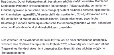

@sue In Ihrem Beispiel geht es ja aber nur um Zahnärzte. Grundsätzlich kann das Still-BV ja in jedem Beruf ausgesprochen werden.
Ich habe auch gerade so einen Fall.
Arbeitgeberin ist Logopädin. Sie hat mit der Krankenkasse geklärt, was alles beachtet werden muss und nun ihrer Angestellten dieses BV ausgesprochen.
Ich habe es in LODAS angelegt, wie hier beschrieben. Bekomme auch die verwirrende Fehlermeldung, aber die Abrechnung funktioniert und erstellt mir einen Erstattungsantrag.
Finde es schade, dass man dort nirgends den Grund für das BV angeben kann. Das gibt bestimmt Rückfragen seitens der Krankenkasse.

In dem verlinkten Urteil geht es um die erneut vorzunehmende Gefährdungseinstufung während der Stillzeit. Bei der Zahnärztin liegt die Gefährdung im Übergang von Amalgam in die Muttermilch.
Bei Logopäden fällt mir dazu keine Gefährdung ein und daher scheidet mMn hier ein Verbot aus.

Die Krankenkasse war damit offenbar so einverstanden.
