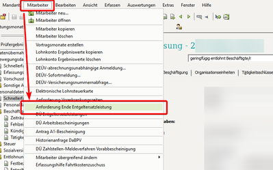

Hallo Theresa,
ja das geht bei Lodas: Mitarbeiter öffnen - in der Leiste oben auf Mitarbeiter - Anforderung Ende Entgeltersatzleistung
Achtung: Die Anfrage über das Ende der Entgeltersatzleistung des Arbeitgebers darf bei dem Sozialversicherungsträger nur erfolgen, wenn der Arbeitgeber diese Information benötigt, um eine Überzahlung von Arbeitsentgelt zu vermeiden oder um eine Meldung zur Sozialversicherung erstellen zu können.
