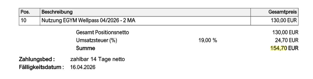

154,70 / 2 = 77,35 Brutto je AN
Eigenanteil müsste größer/gleich 27,35 EUR sein um unter/auf die 50 EUR zu kommen.
Vorsteuer für den AG nur auf die 27,35 EUR?
warum die Vorsteuer auf die 50 EUR?
Wir haben einen Gesellschafter Geschäftsführer und einen AN seiner GmbH welche den Wellpass bekommen.
Da hänge ich gerade gedanklich an der USt fest.

Hallo jjunker,
der Eigenanteil muss in deinem Fall mindestens 27,35 EUR betragen, damit man nicht über die 50,- EUR Freigrenze kommt.
In der Buchhaltung hast du nachher die Rechnung mit 154,70 EUR drin.
Aufwand 130,- EUR netto + 24,70 EUR Vorsteuern welche vom FA erstattet werden.
Da der Mitarbeiter einen Eigenanteil zahlt, muss dieser ebenfalls in die Buchhaltung einfließen.
Der Eigenanteil schmälert den Aufwand. Und da der AG vorsteuerabzugsberechtigt ist, muss auf die Einnahme vom Arbeitnehmer (Eigenanteil) Umsatzsteuer gezahlt werden.
2x 27,35 EUR = 54,70 EUR.
Entspricht einer Einnahme von 45,97 EUR netto + 8,73 EUR UST.
Ergebnis:
Aufwand 130,- abzgl. 45,97 EUR = 84,03 EUR pro Monat
Steuern: 24,70 EUR Vorsteuer abzgl. 8,73 EUR UST = 15,97 EUR Vorsteuern
Wenn der Mitarbeiter direkt den AN-Anteil an Wellpass zahlt... würde in der Buchhaltung als Verbindlichkeit an Wellpass immer ein Loch bleiben. Somit darf ich nur den Anteil vom Arbeitgeber einbuchen oder muss eben den Zuschuss vom Arbeitnehmer mit einbuchen, damit die Verbindlichkeit gezahlt wird.
Und ich kann nicht nur 50,- EUR als Zahlung einbuchen mit Vorsteuern auf 77,35 EUR.
Entweder alles oder entsprechend anteilig.
