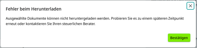

Das hatte ich gestern bei einer Mandantenschulung auch, nach mehrmaligen Neuladen der Seite ging es dann irgendwann. Aktuell haben wir bei einem Mandanten das Problem, dass er über die Exportfunktion den Buchungsbeleg nicht herunterladen kann (klappt auch in der Kanzlei nicht):
