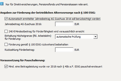

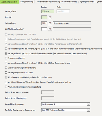

Nachricht 13 von 25
2481 Mal angesehen
Voila, anbei die Screenshots:

Nachricht 16 von 25
2465 Mal angesehen
ich denke, der Haken bei Steuerfreiheit nach § 3 Nr. 63 muss raus.
Du hast beide Varianten angehakt. Willst aber doch nur die Pauschalversteuerung erreichen, oder?
Also auch nur dort den Haken setzen.

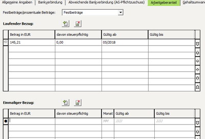

JudithLohn1
Nachricht 17 von 25
2459 Mal angesehen
Ich würde die Eintragung in der Spalte Pauschalsteuer komplett entfernen, da dass "nein" nur bedeutet, dass keine automatische Berechnung erfolgen soll.
Es soll ja keine Abwälzung erfolgen.
Vllt stört sich das Programm an der Eintragung, da dort der Beitrag und nicht die Pauschalsteuer eingetragen wurde.
czekalla
Nachricht 18 von 25
2440 Mal angesehen
Haken weg ==>  wegen dem Haken bei "Verzichtserklärung für Steuerfreiheit...." muss auch der Haken bei "Vorauss. Steuerfreiheit nach § 3 Nr. 63 erfüllt" gesetzt sein

P_Sp
Nachricht 20 von 25
2422 Mal angesehen
Hier mal der Hilfetext zum Feld Voraussetzung Steuerfreiheit nsch § 3 Nr. 63 erfüllt:
Kann es sein, dass der bei dir eingebene Vertragsbeginn die Pauschalierung verhindert??
"Das Kontrollkästchen ist nur beim Durchführungsweg Direktversicherung aktiv.
Aktivieren Sie dieses Kontrollkästchen, wenn die Voraussetzungen der Steuerfreiheit nach § 3 Nr. 63 EStG erfüllt sind. (Die Auszahlung der zugesagten Alters-, Invaliditäts- oder Hinterbliebenenversorgungsleistungen erfolgt in Form einer Rente oder eines Auszahlplans.)
Bei einer Versorgungszusage vor 2005 ist das Kontrollkästchen zu aktivieren,
  • wenn Steuerfreiheit angewandt werden soll,
  • wenn im Jahr 2007 oder später aufgrund des Wahlrechts der Beitrag pauschal versteuert werden soll.
    In diesem Fall muss eine Verzichtserklärung des Arbeitnehmers vorliegen und zusätzlich das entsprechende Kontrollkästchen Verzichtserklärung auf Steuerfreiheit zu Gunsten der Pauschalversteuerung liegt vor aktiviert werden."

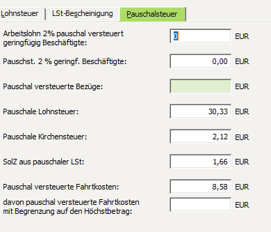

heute habe ich nun die Lösung von DATEV bekommen, welche leider in keinem Hilfedokument aufgeführt ist.
Auf Personaldaten --> Lohnkonto Ergebniswerte --> Steuer --> Pauschalsteuer
In dem Feld "Pauschal versteuerte Bezüge" mussten für alle Monate in 2023 der Wert von 145,21 gelöscht werden.
Die anderen Felder sollten unverändert bleiben.
Zusätzlich muss bei den Vertragsdaten zur BAV der Haken bei "Voraussetzung Steuerfreiheit nach § 3 Nr. 63 erfüllt (nur Direktversicherung) entfernt werden.
Der Fehler trat nur wegen dem Wechsel von Lohn+Gehalt zu Lodas auf.
