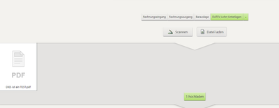

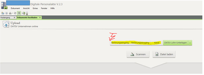

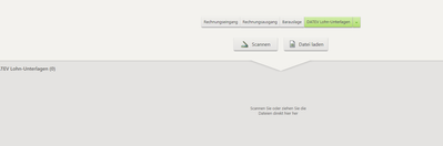

Meine Kollegin zeigt mir gerade einen BUG (🤔) der echt in voll daneben gehen könnte.
jjunker_0-1613992897084.pngdigitale Personalakte Belege zu Fuß hochladen
jjunker_1-1613992923733.pngDATEV Lohn Unterlagen sind ausgewählt
mit Auswahl der Testdatei springt die Vorbelegung in den nächsten Belegtyp. Hier Reisekosten. --> also Kein Problem.
Wenn da Rechnungseingang steht springt der auch da rein. --> Wenn die Krankmeldung des Abteilungsleiters ausgestellt vom Psychiater da mal falsch abbiegt. 👎
Fehlerquelle!! Man sucht den nächsten Beleg schmeißt ihn per Drag and Drop dort rein und merkt nicht, dass er im falschen Belegtyp landet. Warum "springt" das System zwischen den Belegtypen?

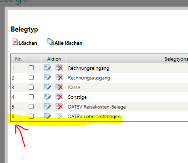

Work around:
man legt die Lohn-Unterlagen in der Beleb-Typen Reihenfolge auf den letzten Platz. Das System springt immer nach unten. Somit geben wir dem Fehler an dieser Stelle die A..karte.

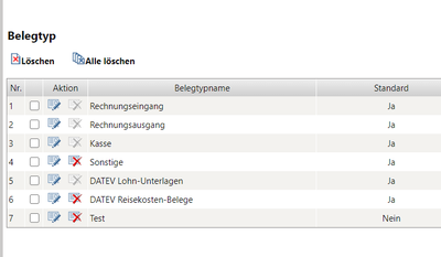

Meines Wissens nach werden die Belegtypen in der Reihenfolge der meisten Nutzungshäufigkeit angezeigt. Nutzt man also zu 100% nur REWE, steht der Belegtyp vorne und nutzt man nur Lohn, dann steht Lohn vorne. Immer natürlich anhand der UserID festgemacht.
Oder hat DATEV das verhalten tatsächlich geändert und anhand der Reihenfolge in den Stammdaten werden diese dargestellt? Da gab's mal was aber Upload online eben ... nicht mein Ding 😄.
