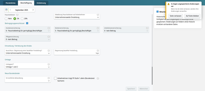

Außerdem hab ich folgendes Problem :
Ich erfasse einen Mitarbeiter mit Minijob in den Personaldaten, danach wird er durch die Kanzlei übernommen.
Wenn ich anschließend in DATEV Personal → Mitarbeiter → Änderungen erfassen → Neuer Mitarbeiter → Beschäftigung gehe und den Vorgang direkt wieder verlasse (ohne Änderungen vorzunehmen), erhalte ich jedes Mal eine Fehlermeldung. :
Dieser Fehler tritt ausschließlich bei Minijobbern auf.
Vielen Dank vorab für eure Unterstützung!

Hallo @lpapp,
die Daten aus DATEV Personal basieren aus den Daten im DATEV-Rechenzentrum.
Damit ein Mitarbeiter in der Mitarbeiterfassung aus DATEV Personal vorhanden ist und seine Stammdaten geändert werden können, muss der Arbeitnehmer bereits im DATEV-Rechenzentrum angelegt sein.
Bei geringfügig Beschäftigten ist das Feld "Antrag Befreiung RV-Pflicht" ausschlaggebend, ob der Beitragsgruppenschlüssel 6100 oder 6500 vorbelegt wird.
Wenn das Feld unter DATEV Personal | Mitarbeiter, Registerkarte Beschäftigung leer ist, dann wird der Beitragsgruppenschlüssel der Rentenversicherung mit 5 für die Pauschalierung vorbelegt.
Wählen Sie den Eintrag '"liegt nicht vor", sodass die vollen Rentenversicherungsbeiträge abgerechnet werden.
Beste Grüße Sarah Loos

danke, hat geklappt!
Wäre es nicht sinnvoll, dieses Feld direkt beim „Mitarbeiter anlegen“ mit aufzunehmen?
Laut meiner Kanzlei war der Wert „liegt nicht vor“ bereits im DATEV Personal-Rechenzentrum korrekt hinterlegt – das ist auch in Lohnabrechnungen ersichtlich.
P.S.: Das Problem zu Fehlermeldung besteht allerdings weiterhin, auch nachdem ich "liegt nicht vor" gespeichert habe und freigegeben.

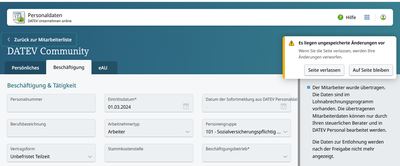

noch einen kleinen Bug hab ich entdeckt 🙂
Wenn man in DATEV Personaldaten einen Mitarbeiter öffnet, zum Reiter „Beschäftigung“ wechselt und dort einige Felder anklickt, erscheint beim Zurückkehren zur Mitarbeiterliste der Hinweis „Es liegen ungespeicherte Änderungen vor“, obwohl in diesem Reiter gar keine Änderungen möglich sind.

vielen Dank für den Hinweis. Die Konstellation habe ich aufgenommen und zur Prüfung weitergegeben.
