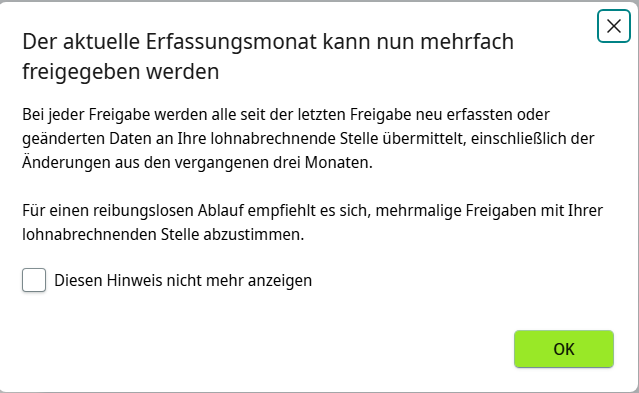

Manchmal verstehe ich die DATEV nicht mehr. Da wird die fehlende Unterstützung bei der Erfassung für Abrechnungsgruppen für LODAS lange, lange bemängelt und gefordert, es wird sich heftig geärgert und heftig diskutiert - und dann kommt wie aus dem Nichts dieser Hinweis:
Ich habe daraufhin alle möglichen Stellen (Infoservice, Brennpunkte, Community usw.) geprüft und außer dem Hinweis noch das Dokument
► Monatsdaten in DATEV Personal erfassen und freigeben (Ansicht Mandant) - DATEV Hilfe-Center
aber sonst nichts gefunden.
Bei allem Gemeckere gerade der letzten Monate sollte man meinen, dass DATEV mit dieser, jetzt endlich möglichen Funktion offensiver umgeht, zumal das mal wirklich gute Nachrichten sind.
Wie ich schon schrieb: Ich verstehe DATEV nicht mehr.
(Oder ich habe wirklich etwas übersehen, dann nehme ich alles zurück und behaupte das Gegenteil.)

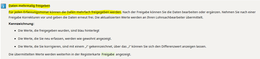

Danke Frau @Vanessa_Mertel für den Hinweis auf das Dokument. Das kenne ich, habe es aber zugegebenermaßen nicht ständig im Blick. Warum? Siehe unten.
Ich meinte aber eher den Umstand, dass die mehrmalige Freigabe eines Monats schon eine Erwähnung in den Brennpunkten verdient hätte und auch in DATEV Personal hätte diese (endlich) hinzugefügte Funktionalität kurz erwähnt werden können.
Warum ich genau dies jetzt so hoch hänge? Bei jeder anderen, teilweisen Kleinigkeit, wurde auf allen Kanälen herumgetrommelt, was DATEV Personal mal wieder alles kann. Aber bei der Unterstützung der Gruppenabrechnung von LODAS, die eigentlich seit Anfang der Monatsdatenerfassung in DATEV Personal vermisst und deshalb gefordert wurde, wo es in Diskussionen hier im Forum richtig heiß herging - da bleibt es ruhig.
Und der Verweis auf ein Dokument ist im Alltag auch nicht immer hilfreich. Man hat so schon um den Jahreswechsel einiges zu lesen, an Seminaren teilzunehmen, muss IT-Administrator spielen, Umstellung DATEV-Konten, Aktivrente, letzte Erklärungen für 2024 usw. usf.
Und in einem solchen vollgepackten Q1 soll ich dann auf einmal wie in alten Zeiten einen Tab im Browser aufhaben und jeden Tag nachlesen, ob es evtl. doch Änderungen gibt, die noch vor einem halben Jahr mit der Aussage "Ein Umsetzungstermin kann noch nicht genannt werden." beschieden wurden?

Hallo Frau Mertel,
ich habe das mehrmalige Freigeben auch schon entdeckt. Meine Frage ist aber, kann ich das auch für 2 Abrechnungsgruppen nutzen? Ich getrau mich tatsächlich gar nicht, das auszuprobieren.

@BiSchl  schrieb:
Hallo Frau Mertel,
Zugegeben, ich habe die neue Funktion selbst noch nicht getestet. Zum Einen, weil ich in dieser Woche mit meinem Laptop und einem zweiten Reisebildschirm hunderte Kilometer entfernt in einer Pension hocke und neben der Abwicklung von Betreuungsangelegenheiten für meine Mutter im Homeoffice bin.
Zum Anderen, weil bei der Monatsdatenerfassung immer noch ein wichtiger Punkt fehlt: Die Erfassungsmöglichkeit von Kostenstellen. Aber das ist eine andere Diskussion.
Ihnen selbst würde ich raten, was ich auch tun würde: Ausprobieren. Was sollte passieren?
Die Funktionalität, auch Nachberechnungswerte erfassen zu können, klappt reibungslos. Die nochmalige Freigabe mit bereits erfassten Werten wird auf der gleichen technischen Basis ablaufen, so dass auch wirklich nur neue Werte bereitgestellt werden.
Bitte immer im Hinterkopf behalten:
Es handelt sich um eine Daten-Vorerfassung, nicht um die monatliche Abrechnung als solche.

Aber was heißt das jetzt?
Wenn Mandant nun 3 mal was einträgt und freigibt, übernehme ich am Schluss dann 3x Bewegungsdaten und Lodas erkennt dann die richtigen Summen?
Woher weiß ich, dass der Mandant alles eingetragen hat und fertig zur Übernahme ist?
Bisher hatte ich das an der Freigabe vom Mandant ausgemacht.

Ich habe jetzt schon rausgefunden, dass sich die Erfassung in den nächsten anzurechnenden Monat stellt, wenn alle Abrechnungsgruppen abgerechnet sind bzw. eben die Abrechnung bei nur einer Gruppe erfolgt ist. Da ist doch ein gutes Zeichen.
Mir würde jetzt noch der abweichende Lohnfaktor fehlen. 🙂
Ja.
Wenn Sie nur Erstabrechnungen komplett verarbeiten, bleibt es beim bisherigen Workflow.
Wenn Sie mit Abrechnungsgruppen arbeiten, bekommen Sie für die erste Gruppe die Freigabe wie bisher.
Bei den danach erfassten Daten müssen Sie mit dem Mandanten Absprachen treffen:
• Werden Daten für eine Wiederholungsabrechnung eingetragen (Differenzwerte!), sollten Sie eine Benachrichtigung vom Mandanten erhalten. Eine Wiederholungsabrechnung für eine Abrechnung aus der ersten Gruppe sollte ja bekanntermaßen vor der zweiten Gruppe erfolgen.
• Sind nur Daten für die zweite Abrechnung erfasst worden, muss Ihnen der Mandant diese ebenfalls freigeben und Sie darüber informieren.
Jetzt rächt es sich, dass trotz vielfacher Forderung und Anmahnung seitens DATEV keine Benachrichtigungsfunktion eingebaut wurde, so dass bei Abrechnungen in zwei Gruppen jetzt auch zweimal der Mandant proaktiv eine Mitteilung absetzen muss, dass Daten erfasst und freigegeben wurden.
Genau dieses Szenario hatten viele Praktiker schon damals vor Augen - aber nein, DATEV meinte ja, dass wären irgendwelche obskuren Sonderwünsche.

Die Funktion ist durchaus praktisch und kommt überraschend.
Es ist auch erwähnt, dass 3 x freigegeben werden kann.
Ich gehe mal davon aus, dass bspw. freigegebene Daten, die in LODAS/RZ verarbeitet wurden, nicht wiederholt für denselben Abrechnungsmonat geändert und freigegeben werden können. Stichwort "Wiederholungsabrechnung".
Ihrem Beitrag entnehme ich das Gegenteil und das empfinde ich als weniger glücklich, denn mir schwant jetzt bereits, dass Mandant abrechnen lässt und was nicht passt, einfach ändert und eine Wiederholungsabrechnung anstoßen will.
Das wäre kontraproduktiv. Ich persönlich sehe die Wiederholungsabrechnung zur Korrektur offensichtlicher Fehler und nicht als Spaßveranstaltung zum Rumprobieren...

Hallo Frau Mertel,
mein Mandant hat die ersten Daten für den April erfasst und freigegeben.
Nun habe ich, wie jeden Monat einen Vorschussabruf erstellt. Der Mandant hat nun keine Möglichkeit mehr,
Daten vor zu erfassen. Betrifft die mehrmalige Freigabe der Daten ausschließlich Abrechnungsgruppen?
Alexandra_Friedrich
Nachricht 17 von 17
399 Mal angesehen
Hallo Katarina,
die mehrmalige Freigabe bezieht sich nicht ausschließlich auf Abrechnungsgruppen.
Bei jeder Freigabe werden sämtliche seit der letzten Freigabe neu erfassten oder geänderten Daten übermittelt, einschließlich aller Änderungen der vergangenen drei Monate.
Wurde der Vorschussabruf für April oder für Mai durchgeführt?
Sofern der Vorschussabruf für Mai erfolgt ist, können noch Korrekturen für April eingespielt werden, die anschließend über eine Nachberechnung im Monat Mai verarbeitet werden.
Gerne sehen wir uns Ihren Sachverhalt gemeinsam mit Ihnen im Detail an, um hier abschließend Klarheit zu schaffen. Wenden Sie sich dazu über einen anderen Servicekanal an uns.
