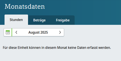

bei mehreren Mandanten soll ja nun die Monatserfassung von DATEV Personal genutzt werden - notbedungen, weil die Lohn-Vorerfassung ja ab September ausläuft.
Jedoch ist bei jedem Mandanten, wo DATEV Personal bestellt ist, leider ausschließlich die Meldung "Für diese Einheit können in diesem Monat keine Daten erfasst werden." zu sehen.
Kann mir jemand weiterhelfen?

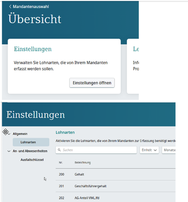

wurden denn auch über diesen Link https://apps.datev.de/personal-kanzlei/de von der Kanzlei die Einstellungen vergeben? Nur "Bestellen" und "Rechtevergabe" reicht hier leider nicht.

vielen Dank. Die Einstellungen sind so vorgenommen, das sollte ausreichen, oder?
Leider ist noch immer die Monatserfassung nicht möglich.

Ein kurzes Update: Es ist möglich unter dem Reiter "Beträge" Beträge einzutragen, jedoch können leider keine Stunden oder Tage eingetragen werden - da besteht die Meldung.

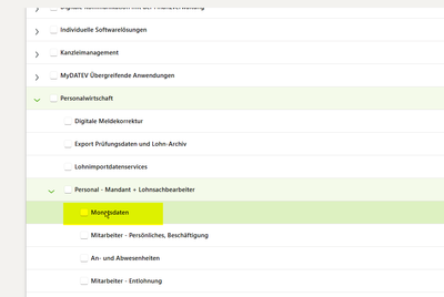

Ist dieses Recht (für Sie bzw. den Mandanten, der den Fehler erhält) freigeschaltet worden?

Ja, ist freigeschaltet worden 😕 Vielen Dank aber für die Hilfe!

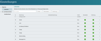

Hallo @kb79,
sind in den Einstellungen von DATEV Personal aus der Ansicht des Lohnsachbearbeiter Lohnarten mit der Einheit Stunden aktiviert?
Wenn ja, müssen wir uns den Sachverhalt näher anschauen. Wenden Sie sich dazu über einen anderen Servicekanal an uns.
