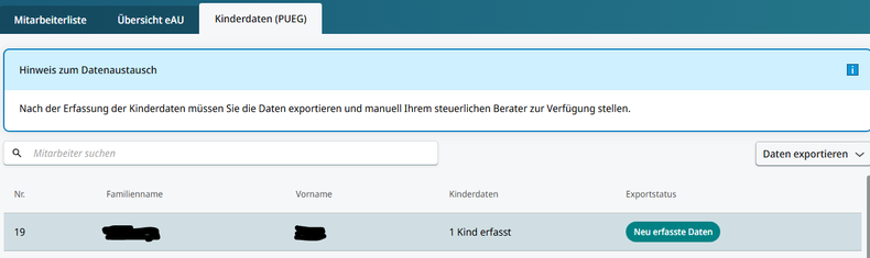

Zu 4. Kinderdaten
Es gibt ja doch im Rahmen bspw. einer Neuanlage die Möglichkeit, Kinderdaten zu erfassen.
Allerdings natürlich nicht ohne die mittlerweile DATEV-typische Bremse für einen smarten Workflow:
Die Daten müssen exportiert und manuell zur Verfügung gestellt werden? Das ist doch absurd.
(Bei dem Export wird eine LODAS-typische Import-Datei [BerNr_MdtNr_Kinderdaten_Export_JJJJMMTT_Zeit_Abr_MM_JJJJ.txt] angelegt, wie man sie auch aus der Excel-Vorerfassung kennt. Diese Datei soll also der Mandant aus dem Download-Ordner fummeln und dem Berater schicken.)

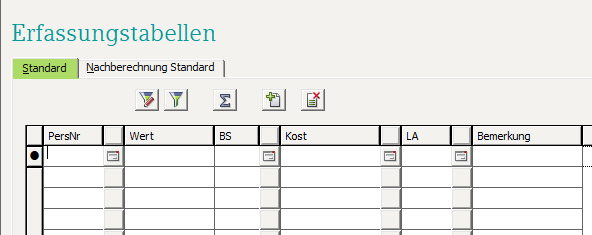

Ich weiß nicht, wer sich die momentane Lösung mit den An-/Abwesenheiten ausgedacht hat, aber diese Art und Weise der Stundenerfassung ist für viele Szenarien überdimensioniert oder geht an der Wirklichkeit vorbei und kostet dazu noch unnötig Zeit.
Wie bitteschön soll hier die Erfassung der Werte und das auch noch mit Kostenstellen ablaufen?:
Oder hier?:
In LODAS habe ich eine Erfassungstabelle, in der die Stunden/Beträge für die PersNr mit Kostenstelle erfasst werden können:
Und genau diese Funktionalität sollte die Monatsdatenerfassung aufweisen!
Nicht mehr, aber auch nicht weniger.

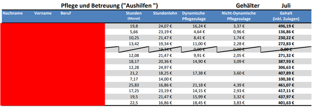

Bei Pflege und Betreuung werde ich Ihnen empfehlen, dass Ihr Mandant den Softwarehersteller kontaktiert und eine Schnittstelle für Lohn und Buchhaltung einrichtet. Die meisten Softwareanbieter verfügen über solche Funktionen.
Sie bekommen dann eine Exportdatei für FIBU und eine mit Bewegungsdaten für LODAS.

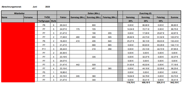

Ich benutze es selbst, Lohnabrechnungen mit allen Zuschlägen, Gehaltsextras usw. werden exportiert und der Steuerkanzlei zur Verfügung gestellt.
Vorausgesetzt, alle lohnrelevanten Daten (Personalnummer, Lohnarten, %SFN-Zuschläge, Stundenlohn) stimmen zwischen Pflegesoftware und DATEV überein.
Lohnabrechnung:
Exportdatei:
