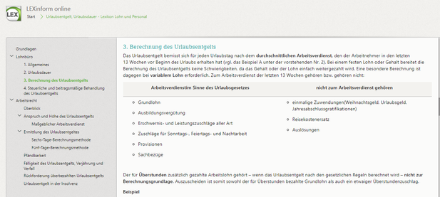

ich muss bei 2 Geschäftsführern die Urlaubsabgeltung vornehmen. Beide haben ein Grundarbeitsentgelt. Aber sie erhalten monatlich variable Bonus- und Provisionszahlungen, sowie einen Euroausgleich (ST laufend und SV laufend).
laut Lex-Info wurde folgendes ausgewiesen:
somit rechne ich die Provision mit rein, aber den Bonus nicht? Der vorhergehende Steuerberater hatte nur den Grundlohn berechnet.

In dem Dokument geht es um Urlaubsentgelt und nicht um Urlaubsabgeltung.
Ich berechne nur auf das Bruttogehalt
(3 Monatsgehälter : 13 Wochen : wöchentliche Arbeitstage x abzugeltende Urlaubstage
Außer der Mandant wünscht eine andere Berechnung oder gibt uns schon den selber errechneten Betrag auf. Dann wird dementsprechend angerechnet
Vertag einsehen ob es dort Regelungen gibt.

Das Dokument ist schon das Richtige. Für die Berechnung des Abgeltungsanspruchs gelten dieselben Regelungen wie für die Berechnung des Urlaubsentgelts nach § 11 Abs. 1 BUrlG.
Bezugszeitraum für die Berechnung sind die letzten 13 Wochen vor Beendigung des Arbeitsverhältnisses.
Werden Bezüge wie Provisionen, andere monatliche Zulagen etc. regelmäßig als laufender Bezug abgerechnet, gehören diese in die Berechnung mit hinein.

um die rechtlichen Dinge geht es nicht nur welche Lohnarten zu der Urlaubsabgeltung herangezogen werden. Nur der Monatslohn oder auch zusätzlich die Provisionen (monatliche variable Umsatzbeteiligung) und mtl. Bonus. Werden diese beiden Lohnarten mit angerechnet. Denn in der Anleitung sind die Provisionen genannt aber nicht die Bonuszahlungen. es macht einen riesen Unterschied von 50 % mehr aus.
