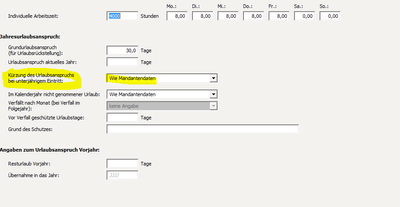

Beim Mitarbeiter kannst du die Kürzung hinterlegen. Entweder nur für ihn oder direkt in den Mandantendaten, dann gilt das für alle Arbeitnehmer. Je nachdem wählst du dann beim Mitarbeiter aus.

versuche es einmal mit Bewegungsdaten/Erfassungstabelle/Nachberechnung Standard
Monat 04/2026
Eingabe Personalnummer
Wert -2,5
BS 88
So muss ich bei einer gewerblichen Minijobberin monatlich den Urlaubsanspruch zurechtbiegen. Vielleicht klappt es ja auch hier.
Eigentlich™ machst du das da aber über die Kürzung der Beschäftigungstage (Abschnitt 3.2.6).
Korrekturphobikerin
Nachricht 8 von 21
309 Mal angesehen
Hatte ich ursprünglich auch gedacht, ging aber nicht. Egal, was ich versucht hatte.
Während eines Servicekontakts wurde mir dann diese Methode ans Herz gelegt und seit dem geht es.
Ist zwar etwas arbeitsintensiver, da die Kürzung monatlich erfasst werden muss, aber wenn es dadurch passt, soll es mir recht sein.
