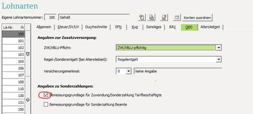

Ist bei den genutzten Lohnarten der Haken "Bemessungsgrundlage für Zuwendung" gesetzt?
Dies muss mindestens ab 07/2025 so erfasst sein, damit die automatische Berechnung erfolgen kann.

Ja ist seit 01/2025 so gesetzt.🙁
