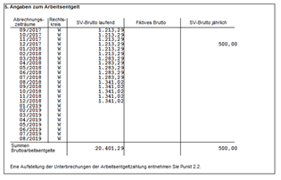

Wir hatten  bereits mal für einen AN eine Arbeitsbescheinigung über Lodas erstellt (DÜ am 30.01.2020), hatten dies aber mit Austritt (15.08.2019), und Kündigungsdaten (Aufhebungsvertrag) erstellt. Dort wurde automatisch der Zeitraum 09/2017 bis 12/2018 mit Entgelten und ab 01/2019 bis 08/2019 ohne Entgelt gemeldet. 2017 hätte dann gar nicht bescheinigt werden können.
