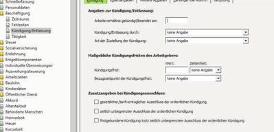

Wie wurden denn diese Felder ausgefüllt?
wicki04
Nachricht 3 von 13
1249 Mal angesehen
beendet am: 24.08.2024
Kündigung: ein Aufhebungsvertrag, Arbeitgeber hätte zum selben Zeitpunkt gekündigt
Zustellung: persönlich
Kündigungsfrist: 3 Monate zum Monatsende
Zusatzangaben: keine Haken gesetzt
KOB

Was wurde unter Weitere Angaben  erfasst?
wicki04
Nachricht 5 von 13
1207 Mal angesehen
was in im Fehlerprotokoll  verlangt wurde und im Dokument erläutert wurde bei einem Aufhebungsvertrag
am: 24.08.24
zum:  30.11.24
weiterhin Sozialauswahl: entfällt, weil personenbedingte Entlassung/Kündigung
kein Haken bei zusätzliche Kündigungsvereinbarungen
