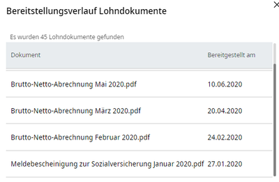

ab sofort können Sie im Arbeitnehmer online Cockpit einsehen, welche Lohndokumente wann für Arbeitnehmer online bereitgestellt wurden bzw. werden. Diese Übersicht beinhaltet alle Lohndokumente, die tatsächlich im Arbeitnehmer online des Arbeitnehmenden zur Verfügung stehen oder bereits übermittelt wurden, der Bereitstellungstag oder Zeitversatz aber noch nicht eingetreten ist.
Beispiel:
Angenommen heute ist der 20.02.2023. Sie haben soeben die Lohnabrechnungen für Februar erstellt. Im Arbeitnehmer online Cockpit ist als Bereitstellungsstichtag der 27. des Monats festgelegt.
Im Arbeitnehmer online Cockpit können Sie das Dokument bereits im Bereitstellungsverlauf mit dem Bereitstellungsdatum 27.02.2023 sehen, auch wenn es dem Arbeitnehmenden noch nicht angezeigt wird. Außerdem sehen Sie alle Dokumente, die in der Vergangenheit übermittelt wurden.

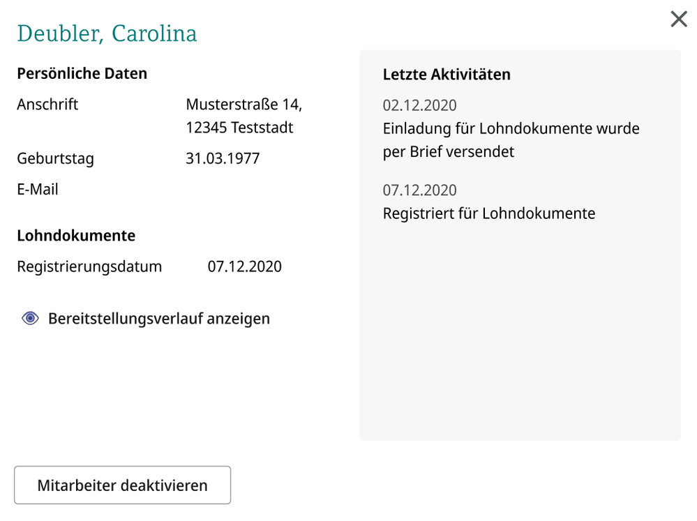

Zu finden ist der Bereitstellungsverlauf in den Mitarbeiterdetails:
Und so sieht die Liste dann aus:
Achtung: Es kann nötig sein, dass Sie Ihren Browsercache löschen müssen, bevor Sie die Option sehen. Gehen Sie dazu wie folgt vor:

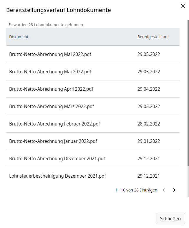

Warum sieht es bei mit anders aus, wenn ich mir einen Bereitstellungsverlauf angucke?
Ich sehe nur 4 Zeilen (statt 7) - muss also viel mehr scrollen, wenn ich etwas suche. Kann man das irgendwo einstellen?
Bei mir werden die Dateien zudem mit dem Zusatz ".pdf" bezeichnet. Das macht das suchen auch nicht gerade einfacher.
Und dann habe ich festgestellt, dass Abrechnungen, für die später eine Nachberechnung erstellt sind (in meinem Beispiel oben z.B. die Abrechnung für Januar 2020 mit einer Nachberechnung am 20.07.2022) nur unter dem Bereitstellungsdatum 20.07.2022 auftauchen. Die ursprüngliche Abrechnung für 01/2020 wird nicht mit angezeigt.
Und wenn ich dann gucken will, wann die (zuletzt gültige) Abrechnung für 01/2020 bereitgestellt wurde, bin ich ganz schön am suchen. Ich kann die Daten nach dem Bereitstellungsdatum sortieren - aber wenn ich das nicht weiß, hilft das nicht viel. Ich kann die Daten auch nach dem Dokumentennamen sortieren - aber das ist dann eine alphabetische Sortierung. Eine Sortierung nach dem Abrechnungsmonat wäre schon schön.
Einstellen kann man hier nichts, ich lasse prüfen, warum der Dialog kleiner ist als in meinen Screenshots.
Im Bereitstellungsverlauf wird 1:1 angezeigt, was beim Arbeitnehmenden im Portal angezeigt wird, bzw. zum Stichtag sichtbar wird. Hier beinhaltet der Dokumentenname ebenfalls die Extension, also das .pdf.
In meinem Beispielbild habe ich hier einen Fehler gemacht und die Dateiendung nicht angegeben, sorry.
Dem Arbeitnehmenden wird die Nachberechnung immer zum Bereitstellungsdatum angezeigt, der Bereitstellungsverlauf zeigt daher die selbe Sortierung an. Es geht hier auch um Nachvollziehbarkeit, wann ich was erhalten habe.
Ich frage mich hier, ob das Arbeitnehmer online Cockpit wirklich der richtige Ort ist um für einen Arbeitnehmenden zu prüfen wann ich welche Abrechnungen erstellt habe, zu welcher Abrechnung ich eine Nachberechnung getätigt habe und ob der Inhalt richtig ist oder ob das nicht eher in den Lohnprogrammen stattfindet. Außerdem muss beachtet werden, dass bei Einladung eines AN nur die Dokumente des aktuellen und Vorjahres übernommen werden. Das heißt ich habe ggf. nicht alle historischen Dokumente im Bereitstellungsverlauf, da die Dokumente gar nicht bereitgestellt wurden.
Ich will damit nur sagen, dass der Bereitstellungsverlauf hier einen schnellen Überblick schaffen soll, welche Dokumente wann an den AN übermittelt wurden. In vielen Gesprächen mit Lohnsachbearbeiter:innen bekommen wir gespiegelt, dass immer dann ein "ungutes" Gefühl entsteht, wenn ein Mandant sich meldet mit der Aussage, "bei meinem Mitarbeitenden fehlt die Abrechnung November 2022" und es keine Möglichkeit gibt dies direkt zu prüfen.

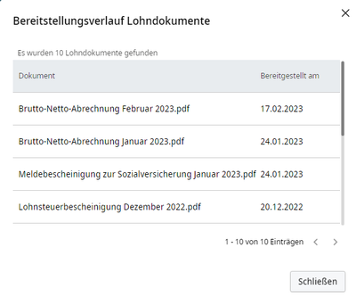

Ich bekomme auch nur vier Zeilen angezeigt. Ich dachte zunächst, das liegt eventuell an irgendwelchen Anzeigeeinstellungen, aber eine Veränderung des Zooms hat keine Auswirkungen.
Ich könnte mir höchstens vorstellen, daß es bei @Uwe_Lutz und mir daran liegt, daß es über 20 Dokumente sind, so daß unten zusätzlich noch die Links zum Seitenblättern angezeigt werden.
Wenn es weniger als 20 Dokumente sind, fällt das weg und es werden dafür mehr Zeilen angezeigt.
Edit: Nein, das war es auch nicht:
Sven_Wieczorek
Nachricht 5 von 18
3081 Mal angesehen
Ich habe meinen Screenshot oben nun angepasst bis ich herausgefunden habe, ob das so beabsichtig ist/war.
Edit: Screenshot erneut angepasst, jetzt ist die Größe des Fensters variabel.

Gute Nachricht, das Fenster für den Bereitstellungsverlauf ist nun deutlich größer und passt sich auch an das Browserfenster an.
