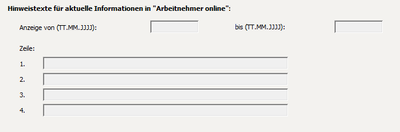

Nein, eine derartige Benachrichtigung erfolgt nicht. Wir geben dafür im Hinweistext für den Arbeitnehmer ein, dass der Zugriff nur noch bis zum xx.xx.xxxx zur Verfügung steht und bis dahin alle benötigten Dokumente heruntergeladen oder ausgedruckt werden müssen:

Der taucht nicht auf der Abrechnung sondern beim Zugriff auf das ANO-Portal auf. Wo dort aber genau und ob dieser aufploppt bei der Anmeldung oder gesondert angewählt werden muss, weiß ich nicht. Vielleicht sollten Sie mal in Ihrer Perso-Abteilung einen Hinweis zum Testen anfordern...
Okay, Mitarbeiter, die sich nicht jeden Monat die Abrechnung in ANO angucken/runterladen, erhalten den Hinweis auch nicht - aber es ist zumindest ein Versuch...

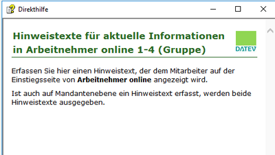

Der Hilfetext in LODAS sagt dazu auf jeden Fall:

Okay, immerhin 👍
Fragen:
  • Kommt der Hinweis nur einmalig oder bei jedem Login?
  • Kann man den Hinweis mit 1 Klick dauerhaft unterbinden?
  • Setzt sich der Hinweis wie bei DUO und IE11 nach dem "ich habe verstanden" oben auf die Seite?
Nicht an Sie @Uwe_Lutz; eher DATEV und den Hinweis damit die F1 Hilfe ggf. um diese Informationen zu erweitern. Wenn der Hinweis nur 1x kommt und man ihn mit 1x wegklicken nicht mehr bekommt, braucht man wohl auch keine Meldung, wenn man nicht gleich dann aktiv wird, wenn der Hinweis kommt.
