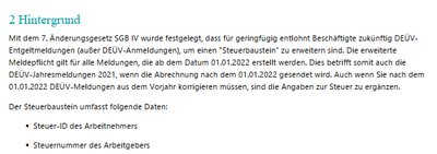

vielen Dank für Ihre Beiträge, Folgendes möchte ich hierzu gern ergänzen:
In Fällen, in denen der Arbeitgeber keine Steuernummer oder der Arbeitnehmer keine Steuer-ID hat und auch zukünftig von den Behörden nicht erhalten wird, wird die DEÜV-Meldung auch ohne Daten im Steuerbaustein übermittelt.
Für LODAS finden Sie diese Information im Dokument 1021073, für Lohn und Gehalt im Dokument 1021196.
