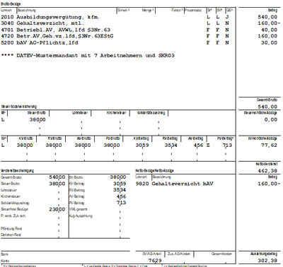

wie kann ich den Arbeitgeberpflichtzuschuss für eine vwl des Arbeitgebers, die in eine BAV fließt § 3 / 63, also st-frei und sv-frei abbilden. Der Arbeitgeber zahlt 40 € als vwl.
Bisher habe ich zwei Verträge in der BAV als Direktvers. angelegt.
Für den 1. Vertrag (LA 3040 und 4720) rechnet Datev auch den Pflichtzuschuss. Aber für den 2. vertrag (LA 4700) natürlich nicht, da dies als Arbeitgeberleistung gesehen wird. Ist es ja eigentlich auch. Erhöht ja das Brutto.
Lt. Versorgungsträger müssen aber für die 40 € auch die 15 % gezahlt werden, da "wertgleiche Anwartschaft".
Wie kann ich künftig eine BAV, die sich aus zwei Teilbeträgen zusammensetzt (einmal Gehaltsverzicht, einmal AG-Leistung) mit Pflichtzuschuss abbilden. Lohnarten kopieren und in den Bezügen eingeben, funktioniert nicht, da hier keine BAV Lohnarten erfasst werden können.
Wie macht ihr das ?

Sie haben die Möglichkeit, unter Stammdaten | Entlohnung | Bezüge/Abzüge eine separate Bruttolohnart für die AG-Zuschüsse zur VWL zu hinterlegen.
Kopieren Sie dafür z. B. die Lohnart 2000 auf eine freie Lohnartennummer und benennen Sie diese entsprechend um.
Legen Sie EINEN Vertrag für die gesamte Entgeltumwandlung an und hinterlegen Sie hier die Variante des AG-Pflichtzuschusses.

das ist leider nicht die Lösung. Daran hatte ich auch zunächst gedacht.
Die kopierte Lohnart 2000 wäre st-pflichtig und sv-pflichtig.
Die umgewidmete vwl läuft aber st-frei und sv-frei in die BAV und muss auch in den Lohnarten im Register gesetzliche Behandlung im Reiter steuerrechtliche Behandlung als 3/63 geschlüsselt werden.
Würde ich die Lohnart so kopieren, hätte der Mitarbeiter eine st- und sv-rechtliche Behandlung wie bei einer klassischen vwl. Aber diese AG-Leistung ist eben anders zu behandeln.
Kurz um, nach langem hin und her und vielen Telefonaten, muss ich als Anwender auf die Version 11.8A warten, da soll dies wohl realisiert sein. Auch wegen des Arbeitgeberzuschusses.
Es sei denn, Sie können mir einen Trick verraten, wie ich bei dieser kopierten Lohnart eine st-frei und sv-frei hinein bekomme. Bei mir sind die Reiter ausgegraut. Bin gespannt auf die Antworten...

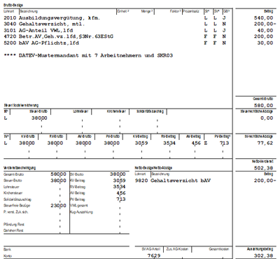

An einem fiktiven Beispiel, wenn ich Ihren Fall richtig verstanden habe, möchte ich Ihnen die verschiedenen Optionen darlegen.
(Hier mit Zuschuss, weil Sie das oben explizit wünschen.)
Abgerechnet werden soll:
Bestandteil
Betrag
(A)VWL
40,00 EUR
In diesem Fall:
Arbeitgeber(pflicht)zuschuss 15% aus 40,00€
6,00 EUR
Bitte klären, ob relevant
Entgeltumwandlung
160,00 EUR
15% aus 160,00 EUR
24,00 EUR
Gesamtbeitrag
230,00 EUR
Variante 1:
Wenn Sie die (A)VWL als Arbeitgeberleistung direkt in die bAV einzahlen möchten, können Sie das (mit oder ohne AG-Pflichtzuschuss) über 2 bAV Verträge machen:
  • bAV Vertrag 1 40,00€ Arbeitgeberleistung (ggfs. Kopie von Lohnart 4700) = AVWL ohne AG-Pflichtzuschuss mit Haken „AVWL“
  • bAV Vertrag 2: 160,00€ Gehaltsverzicht mit Arbeitgeberpflichtzuschuss von 18,75% (entspricht 30€ = 24€+ 6€)
(Hier sind die 6€ nicht als AVWL gekennzeichnet)
Variante 2:
Wenn Sie die (A)VWL als Gehaltsumwandlung in die bAV einzahlen möchten, können Sie das (mit oder ohne AG-Pflichtzuschuss) über einen Bezug in Verbindung mit 2 bAV Verträgen machen:
  • Anlage von 40€ (A)VWL in den Bezügen (z.B. Kopie von Lohnart 3100)
  • bAV Vertrag 1: 160,00 Gehaltsverzicht mit 15% AG-Pflichtzuschuss
  • bAV Vertrag 2: 40,00€ Gehaltsverzicht mit 15% AG-Pflichtzuschuss und Haken „AVWL“
(Wenn die 6€ Zuschuss auf die AVWL nicht selbst als AVWL gekennzeichnet sein sollen, erhöht man den Zuschuss im anderen Vertrag auf 18,75%, wie in Variante 1)
Für welche Variante Sie sich entscheiden, liegt am individuellen Vertrag, aber auch Ihrer arbeitsrechtlichen Einschätzung u.a.:
  • ob es sich bei der AVWL um einen Gehaltsverzicht handelt, der auch als solcher ausgewiesen werden soll
  • oder eine Arbeitgeberleistung direkt in die bAV.

eine Frage hätte ich in diesem Zusammenhang jetzt doch noch an den DATEV-Mann:
Sie sprachen von einer Neuerung in Lohn und Gehalt dahingehend:
Gibt es denn eine solche Neuerung auch in LODAS, dass ich hier einen individuellen Betrag eingeben kann und keinen Prozentsatz? Ich konnte nichts finden.....
M. Hügel
Jan_Illini
Nachricht 23 von 23
1506 Mal angesehen
Hallo @huegele1,
In LODAS haben wir im Jahreswechsel die Kopierfunktion zur Unterstützung bei Erfassung von AG-Pflichtzuschüssen ab 01/2022 für bestehende Verträge eingebaut:
bAV: AG-Pflichtzuschuss ab 01/2022 in LODAS abrechnen - DATEV Hilfe-Center
Ein neues Feld für einen abweichenden AG-Pflichtzuschuss als Betrag wie in LuG gibt es in LODAS aktuell nicht
Aber vielleicht hilft Ihnen diese Erfassungsmöglichkeit in Einzelfällen:
(zitiert aus dem oben verlinkten Dokument)
"Abweichender AG-Pflichtzuschuss
Beachten Sie, dass es auch einige individuelle Sachverhalte geben kann, die durch die automatische Ermittlung des AG-Pflichtzuschusses in LODAS nicht abgedeckt sind. Wenn eine abweichende Vorgehensweise bei der Berechnung vorliegt, erfassen Sie den AG-Pflichtzuschuss manuell als AG-Zuschuss in den Personaldaten | Betriebliche Altersvorsoge | Vertragsdaten, Registerkarte Arbeitgeberanteil."
Den Hinweis auf einen fehlenden Arbeitgeberpflichtzuschuss können Sie in diesem Fall ignorieren.
