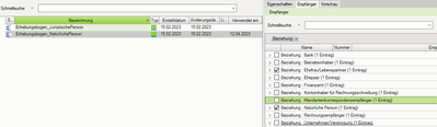

Bei der Anlage des Erhebungsbogens GWG für natürliche Personen habe ich das Problem, dass bei Ehegatten immer nur die Daten des Steuerpflichtigen/Ehemannes im Dokument angelegt werden, selbst wenn ich nur die Daten der Ehefrau anklicke.
An welcher Stelle kann man das noch beeinflussen?

Zurück zum Thema:
Wenn ich in der oben dargestellten Ansicht beide Ehegatten auswähle, wird in Word ein Serienbrief mit zwei Dokumenten generiert. In beiden Dokumenten sind dann aber die Daten des Mannes (hier: "Natürliche Person") enthalten.
Wenn ich das Häkchen nur bei der Ehefrau setze, wird lediglich ein Dokument generiert, das die Daten des Mannes enthält.

@tobias_maass
Damit Sie zu einer Lösung kommen:
  1. Die Vorlage ist auf den Platzhaltern zur natürlichen Person aufgebaut.
  2. Daraus ergibt sich, dass der Aufruf nicht aus dem zentralen Mandanten erfolgen sollte.
  3. Der Aufruf erfolgt pro natürlicher Person aus den Adressaten.
  4. Beim Aufruf sollte dann der zentrale Mandant erfassbar sein.
  5. Sollte das nicht der Fall sein muss eine Kopie der Vorlage angelegt werden um den Platzhalter Mandantennummer einzufügen.
  6. Nachdem für den EM und die EF aus den Adressaten aufgerufen wurde sind Sie fertig.
  7. @Anton_Friesenwird mit 9,00 EUR für den umgekehrten Servicekontakt belastet.
Weitere Kommentare verkneife ich mir.

@tobias_maass
im Arbeitsplatz den Adressatenbereich (Stammdaten | Adressaten) auswählen, dort den Adressaten herausfinden und markieren, dann im Bereich der Kontextbezogenen Links "Dokument erstellen" anklicken. Danach wird die Schriftschlechterstellung im Datenkontext des Adressaten geöffnet.

Hallo @tobias_maass ,
die von Ihnen gewählte Vorlage hat einen Bezug direkt auf das Mandat. Das bedeutet, dass hier unabhängig von der Empfängerauswahl die Natürliche Person des Mandats gezogen wird.
Wenn Sie das Dokument erstellen, werden zwei Abfragen durchgeführt. Zum Einen müssen Sie den für den Vertragspartner auftretende Person und den wirtschaftlich Berechtigten auswählen. Hier kann dann die Ehefrau ausgewählt werden. Mit der Abfrage sind alle zu identifizierenden Personen abgedeckt.
Wenn Sie bei der Abfrage die Ehefrau auswählen, wird diese in der Vorlage weiter unten eingetragen. Die Auswahl bei der Abfrage reicht somit für den Erhebungsbogen aus und für die Ehefrau muss kein separates Dokument verschickt werden.

Hallo @Margarita_Ludwig,
da möchte ich mal widersprechen. M.E. muss ich beide Ehegatten separat identifizieren. Nur in bestimmten Konstellationen kann ein Ehegatte
  • für den Partner auftretende Person sein, nämlich mit rechtsgeschäftlicher Vertretungsvollmacht
  • wirtschaftlicher Berechtigter des Partners sein, bspw. bei Treuhandverhältnissen.
Wenn Sie verheiratet sind, darf Ihr Partner (m/w/d) ja auch nicht ohne weiteres (rechtswirksam) auf Ihr Bankkonto zugreifen oder Ihre Einkommensteuererklärung für Sie unterschreiben (bei klassischer Abgabe in Papierform).
Sie haben recht, dass beide Ehepartner identifiziert werden müssen. Bei der Vorlage zum Erhebungsbogen handelt es sich um ein Musterbeispiel. Die Vorlage wurde auf Basis der Erhebungsbögen zweier Steuerberaterkammern erstellt. Alle rechtlich erforderlichen Angaben können damit erhoben werden. Sie haben die Möglichkeit, auf Basis dieser Vorlage, eine separate Vorlage für die Ehefrau zu erstellen.
Wir können nicht sagen, wie die einzelnen Vorgaben zum Geldwäschegesetz aussehen müssen. Das muss die jeweilige Steuerberaterkammer mitteilen.

Hallo @Margarita_Ludwig ,
soweit klar, vielen Dank.
Die eigentliche - technische - Frage war, wie das Dokument mit den Daten der Ehefrau befüllt werden kann. Wenn man im Dialog "Dokument erstellen" die Ehefrau auswählt, werden die Daten des Ehemannes eingefügt.
[edit: hatte vorher "Daten der Ehefrau" geschrieben]
