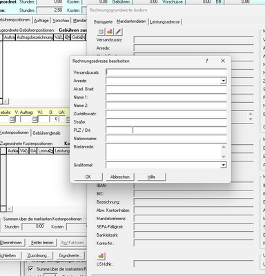

Hallo @MarBe24
das lösen wir in der Kanzlei über die Mandantennummer 69999. Die ist als "Diverse" angelegt.
Zeiterfassung erfolgt dann über diese Nummer und im Individuellen Text wird der Name erfasst und was getan wurde.
Bei der Rechnungsschreibung sind dann die Kosten dieses "Einmal-Kunden" dann der Rechnung sauber zuordenbar.
In den Grundwerten dann noch die Mandantendaten -> Rechnungsadresse bearbeiten und Namen und Anschrift eingeben.
Wichtig: Die Lösung kann evtl. nur für den Papierversand verwendet werden; bei e-mail-Versand oder e-Rechnung kann ich nichts dazu sagen da ja auch die Eingabe der notwendigen e-mail-Adresse relevant ist und ich nicht weiss ob die individuelle e-mailadresse herangezogen wird oder nur die aus den Zentralen Stammdaten für e-Rechnung/Digitale Rechnung.
Bei der Übergabe nach Kanzlei-REWE noch den Buchungstext (Namen) prüfen ob richtig übergeben und evtl. anpassen.
